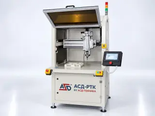

Координатный манипулятор кабинного типа для дозирования и нанесения уплотнений, компаундов и клеев
Обновлено 05.10.2026 1040496
Координатный манипулятор Кабинный МК — компактная установка для автоматического дозирования и нанесения материалов внутри закрытой кабины с прозрачными стенками. Кабина защищает рабочую зону, узлы оборудования и координатные оси от пыли и механических воздействий, поэтому манипулятор подходит для лабораторий и чистых производств. Оптимален для нанесения на малогабаритные изделия.
Применение:
- нанесение уплотнительного контура из пенополиуретана и пеносиликона (технология Gasketing);
- заливка герметизирующих компаундов и эпоксидных смол;
- нанесение клеёв, клеёв-герметиков и геля;
- отверждение компонентов УФ-лампами (опция).
Отрасли: аэрокосмическая промышленность, энергетика, электроника, светотехника.
Технические характеристики:
- тип манипулятора: консольный / портальный;
- рабочая зона: до 750×500 мм (шаг изменения — 250 мм, итоговый размер согласовывается под задачу);
- скорость перемещения при нанесении: до 100 мм/с;
- точность позиционирования: ±0,2 мм;
- производительность: микродозы 0,1–1,5 г/с, малые дозы 1,5–7,5 г/с, средние 7,5–15 г/с, большие 15–50 г/с;
- память программ нанесения: 10 шт.;
- панель оператора: 7" цветной сенсорный экран;
- питание: 380 В / 50 Гц, установленная мощность 5,0 кВт;
- сжатый воздух: 50 л/мин, 6 бар.
Система управления:
- ПО ASD SmartMotion для манипулятора и ASD SmartDosing для дозирующей машины, на русском языке;
- программирование перемещений G-кодами, ширины уплотнения и начала/окончания контура — М-кодами;
- настройка соотношения компонентов, производительности, давления и параметров автоочистки смесительной камеры с панели оператора;
- быстрая смена программы в процессе работы, хранение программ в энергонезависимой памяти, загрузка с внешнего ПК.
Дозирующая часть:
- насосы с сервоприводом, точное дозирование от 0,5 г/с;
- электронная регулировка соотношения компонентов и производительности;
- система предотвращения скапывания (anti-dripping);
- смесительные головки различной производительности.
Дополнительная комплектация: автоматическая юстировка наносящего сопла, УФ-лампы отверждения, захваты для перемещения заготовок, вентиляция рабочей зоны.
Исполнение и комплектация подбираются под материал и изделие заказчика.
