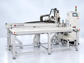

Робот-дозатор Старт МЭУ для нанесения уплотнений (гаскетинг) на мелкосерийных и средних производствах
Обновлено 05.10.2026 1040510
Старт МЭУ — робот-дозатор для автоматического нанесения бесшовного уплотнения по технологии gasketing. Формирует уплотняющий контур из вспененных полиуретановых и пеносиликоновых композиций непосредственно на изделии — на поверхность или в паз, без отдельной установки готового уплотнителя.
Решение рассчитано на мелкосерийные и средние производства, которым нужно автоматизировать нанесение уплотнения без перехода к крупногабаритным высокопроизводительным линиям. Наносящий узел движется по программируемой траектории, обеспечивая точное позиционирование и равномерный контур.
Области применения:
- электротехническое оборудование: двери шкафов, пульты управления, крышки блоков питания, трансформаторы, распределительные коробки;
- светотехника: крышки светильников, фонари, корпуса осветительных приборов;
- бытовая техника: корпусные детали, элементы кухонной техники, вытяжные шкафы;
- приборостроение: корпуса приборов и защитные кожухи;
- производство фильтров;
- упаковка и тара: крышки, банки, бочки, щиты;
- изделия со степенью защиты IP54 и выше.
Технические характеристики:
- тип манипулятора: XYZ (трёхкоординатный) консольный;
- рабочая зона: 1250×750×70 или 2250×1000×70 мм;
- ширина уплотнения: 8–16 мм;
- скорость перемещения при нанесении: до 150 мм/с;
- точность позиционирования: ±0,1 мм;
- смесительное устройство: динамическое;
- реакторы компонентов: 2 шт. (А и Б) по 10 л;
- соотношение смешения: от 100:15 до 100:100;
- вязкость компонентов: от 15 до 100 000 мПа·с;
- контроль минимального уровня и температуры в реакторах А и Б;
- рециркуляция компонентов А и Б, насыщение воздухом компонента А;
- питание: 380 В, 50 Гц, установленная мощность до 3 кВт;
- габариты (Д×Ш×В): до 4000×2500×2200 мм; масса до 800 кг.
Система управления ASD SmartMotion на базе ПЛК, разработана специально для gasketing:
- программирование и контроль процесса с панели оператора;
- настройка соотношения компонентов и производительности подачи смеси;
- быстрая смена программы без остановки производства;
- контроль давления в линиях насосов и минимального уровня компонентов;
- контроль времени до автоочистки смесительной камеры с учётом жизнеспособности смеси.
Может комплектоваться рабочим столом, оснасткой и дополнительными узлами для интеграции в техпроцесс. Конфигурация подбирается под размеры изделия, ширину уплотнения, материал и производительность. Ориентировочный срок изготовления — 90 дней.
