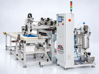

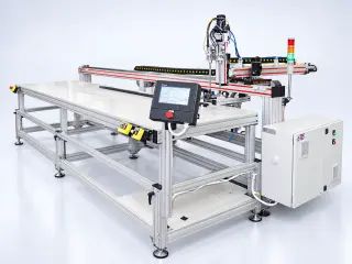

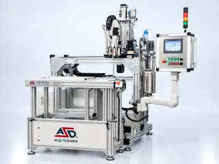

Старт МЭК — робот-дозатор для автоматического компаундирования, герметизации и изоляции изделий двухкомпонентными материалами. Обеспечивает точную дозированную заливку компаунда в открытую или закрытую форму и нанесение герметизирующих составов по программируемой траектории со стабильной повторяемостью от изделия к изделию.
Назначение:
- заливка двухкомпонентных компаундов, в том числе в открытую или закрытую форму;
- герметизация и изоляция электронных модулей, блоков и плат;
- заливка оптически прозрачных компаундов в LED-линейки и LED-модули;
- нанесение герметизирующих составов и однокомпонентных клеёв-герметиков;
- склеивание и герметизация корпусов, стёкол и конструктивных элементов.
Материалы: вспененные и невспененные силиконы, полиуретаны, пенополиуретаны, гели, эпоксидные и герметизирующие составы — от жидких до пастообразных. Заполнение формы по прямоугольной, круговой, зигзагообразной или спиральной траектории. Процессы Compounding, Vacuum Compounding, LED-Compounding, Sealing.
Области применения:
- блоки питания, драйверы, платы и электронные модули;
- LED-линейки, модули, светильники и прожекторы;
- датчики, сенсоры и управляющие модули;
- промышленная электроника и источники питания;
- корпусные изделия, требующие защиты от пыли и влаги.
Технические характеристики:
- тип манипулятора: консольный;
- рабочая зона: 1000×500, 1250×750 или 2250×1000 мм;
- скорость перемещения: до 150 мм/с;
- точность позиционирования: ±0,2 мм;
- смесительное устройство: статическое или динамическое;
- реакторы компонентов: 2 шт. (А и Б), 10 л (60, 100, 200 л);
- электронагрев компонента: опция;
- соотношение смешения: от 100:5 до 100:100 (зависит от материала);
- производительность подачи: 5–50 г/с (зависит от материала);
- очистка: промывка очистителем или замещение смеси одним из компонентов;
- панель оператора: 7" цветной сенсорный экран;
- память: до 10 программ нанесения;
- питание: 380 В / 50 Гц, 5,0 кВт; сжатый воздух: 50 л/мин, 6 бар.
Система управления:
- ПО ASD SmartMotion и ASD SmartDosing на русском языке;
- настройка соотношения компонентов, производительности, давления и параметров автоочистки смесительной камеры с панели оператора;
- программирование перемещений G-кодами и M-кодами, а также обучением по опорным точкам;
- загрузка программ с ПК по Ethernet, по Wi-Fi — опция; импорт чертежей и NC-программ;
- журнал операций по заказам и операторам, учёт расхода материала, выгрузка отчёта в MS Excel.
Опция: автоматическая корректировка положения иглы с лазерным устройством.
Конфигурация подбирается под материал, вязкость, соотношение компонентов, производительность, рабочую зону и способ заливки.
