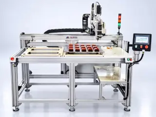

Старт МЭГ — робот-дозатор для автоматического нанесения однокомпонентного герметика, клея-герметика и термопасты по программируемой траектории. Применяется в серийном производстве, где нужны высокая точность, повторяемость контура и стабильный объём материала от изделия к изделию.
Наносящий узел перемещается по заданной траектории и наносит материал на плоские поверхности, пазы, отбортовки, наклонные участки и элементы сложной геометрии. Это позволяет автоматизировать герметизацию, снизить влияние ручного труда и перерасход материала.
Назначение:
- герметизация прокладок, в том числе формованных прокладок ДВС, узлов и агрегатов техники;
- герметизация светодиодов, вклейка стёкол и линз;
- конструкционная склейка корпусных изделий;
- нанесение теплоотводящих составов на элементы сборок и создание теплоотводящих слоёв на корпусах.
Области применения:
- автомобильные компоненты, оптика и автоэлектроника;
- бытовые приборы и корпусные изделия;
- светодиодные линейки, модули, светильники и прожекторы;
- промышленная электроника, блоки питания и LED-драйверы;
- датчики, сенсоры, управляющие модули;
- элементы мониторов и ЖК-дисплеев.
Технические характеристики:
- тип манипулятора: консольный;
- рабочая зона: от 1000×500 мм;
- скорость перемещения при нанесении: до 150 мм/с;
- точность позиционирования: ±0,2 мм;
- смесительное устройство: без смешения (однокомпонентные материалы);
- тара: картриджи 310 и 600 мл, тандемные картриджи, канистры до 50 л, бочка 200 л;
- объём реакторов: 10 л (24, 43, 100 л);
- панель оператора: 7" цветной сенсорный экран;
- питание: 380 В / 50 Гц, установленная мощность 5,0 кВт;
- сжатый воздух: 50 л/мин, 6 бар.
Система управления:
- ПО ASD SmartMotion и ASD SmartDosing на русском языке;
- программирование перемещений G-кодами, ширины контура и начала/окончания траектории — M-кодами;
- быстрая смена программы в процессе работы, хранение программ в энергонезависимой памяти;
- загрузка программ с внешнего ПК по Ethernet, по Wi-Fi — опция;
- подготовка траекторий графическими построениями на ПК и импорт чертежей.
Журнал и отчёты:
- учёт операций нанесения по номеру заказа и оператору;
- учёт расхода материала и технологических параметров;
- выгрузка отчёта в MS Excel на flash-носитель.
Опция: автоматическая корректировка положения иглы с лазерным устройством.
Конфигурация подбирается под тип и вязкость герметика, способ подачи, размеры изделия и рабочую зону. Поставляется как самостоятельный робот-дозатор или в составе роботизированного комплекса.
