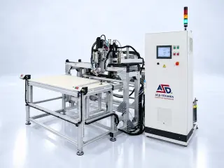

РОВектор МБУ — робот-дозатор для автоматического нанесения бесшовных уплотнений по технологии gasketing на детали и корпуса сложной формы. Трёхкоординатный консольный манипулятор с дозирующей машиной формирует уплотнительный контур из пенополиуретана, пеносиликона и силикона непосредственно на изделии — на поверхность или в паз.
Применение:
- электротехнические шкафы и двери шкафов;
- металлические двери;
- кейсы, крышки и корпуса оборудования;
- взрывозащищённые светильники и распределительные коробки;
- изделия со степенью защиты IP54–IP67.
Манипулятор:
- тип: XYZ (трёхкоординатный) консольный;
- рабочая зона: до 3500×1500 мм;
- ширина уплотнения: 5–20 мм;
- скорость перемещения при нанесении: до 350 мм/с;
- точность позиционирования: ±0,1 мм.
Дозирующая машина:
- смесительное устройство: динамическое или статическое;
- реакторы компонентов А и Б объёмом 10, 30 или 100 л;
- соотношение смешения: от 100:15 до 100:100;
- вязкость компонентов: от 15 до 100 000 мПа·с;
- контроль минимального уровня и температуры в реакторах А и Б;
- рециркуляция компонентов А и Б, насыщение воздухом компонента А;
- модуль подготовки воздуха и регулирования избыточного давления;
- устройство предотвращения скапывания, встроенное в смесительное устройство;
- автоматическая очистка промывкой очистителем.
Подключение и габариты:
- питание: 380 В, 50 Гц, установленная мощность до 5 кВт;
- сжатый воздух: до 6 бар, расход до 100 л/мин;
- габариты (Д×Ш×В): до 5000×3500×2200 мм;
- масса: до 2000 кг.
Конфигурация подбирается под изделие, материал уплотнения и производительность участка.
