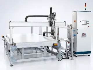

Портальный робот-дозатор для нанесения уплотнений из пенополиуретана и пеносиликона
Обновлено 05.10.2026 1040511

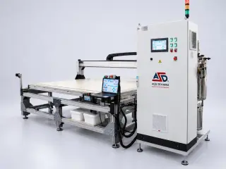

Портал МДУ — портальный робот-дозатор для автоматического нанесения бесшовного уплотнения по технологии gasketing в серийном производстве. Подходит для крупногабаритных изделий и больших рабочих зон, обеспечивает высокую скорость нанесения, стабильную траекторию и повторяемое качество уплотнительного контура.
Портальная конструкция позволяет организовать автоматизированные рабочие области вокруг оборудования: карусельные, подкатные, ротационные, челночные. Это старшая серия роботов-дозаторов: увеличенная рабочая зона по осям X и Y, высокая динамика перемещений и повышенная производительность по сравнению с серией Вектор.
Назначение:
- нанесение уплотнительного контура на поверхность изделия (тиксотропные системы);
- заливка уплотнения в паз (жидкие системы компонентов);
- работа со вспененными полиуретановыми и пеносиликоновыми композициями;
- двойные параллельные контуры, несимметричные траектории и контуры сложной геометрии;
- интеграция в производственные линии и технологические участки.
Применение:
- электротехнические шкафы и корпуса оборудования;
- промышленные фильтры;
- двери и крупногабаритные панели;
- светотехника, в том числе взрывозащищённые светильники;
- корпуса и изделия с пыле- и влагозащитой.
Технические характеристики:
- тип манипулятора: портальный;
- рабочая зона: 2250×1250 мм и более (шаг 250 мм по осям X и Y);
- ширина уплотнения: на поверхность 5–20 мм, в паз от 2 мм;
- скорость холостого хода и линейного нанесения: до 1000 мм/с;
- скорость нанесения на радиусах: R > 15 мм — до 300 мм/с, R = 10 мм — до 250 мм/с, R = 5 мм — до 150 мм/с;
- смесительное устройство: динамическое, с чиллером для поддержания температуры смесительной камеры;
- реакторы компонентов: 2 шт. (А и Б), 10 л (30, 60, 100 л) с нагревом / термостатированием;
- соотношение смешения: от 100:15 до 100:50;
- система очистки: промывка очистителем;
- панель оператора: 10" цветная сенсорная;
- память: до 200 программ нанесения.
Система управления:
- ПО ASD SmartMotion для робота и ASD SmartDosing для дозирующей машины;
- автоматический режим по программе и пошаговый прогон без нанесения для проверки траектории;
- программирование перемещений G-кодами, технологических команд — M-кодами;
- создание программ графическими построениями на ПК и импорт чертежей из AutoCAD, Компас, SolidWorks;
- загрузка программ по Ethernet, по Wi-Fi — опция;
- мобильная панель управления по месту работы, удалённый сервисный доступ;
- автоматический выбор программы по штрихкоду изделия — опция.
Дополнительная комплектация: автоматическая юстировка наносящего сопла с лазерным устройством, плазменная подготовка поверхности, одно- или двухуровневый челночный стол, ограждение рабочей зоны.
Конфигурация подбирается индивидуально: под габариты изделия, рабочую зону, материал, ширину уплотнения, скорость нанесения и организацию участка.
