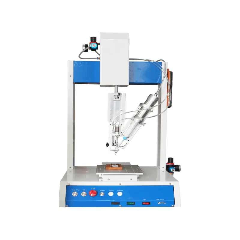

Настольный робот-дозатор CBDJ-331R для нанесения клея, герметика и компаунда, вязкость до 800 000 мПа·с
Обновлено 05.10.2026 1040636
CBDJ-331R — настольный трёхосевой робот-дозатор для нанесения однокомпонентных клеёв, герметиков и компаундов по траектории, программируемой с пульта управления. Работает без дополнительного оборудования и оснастки, компактен и подходит для небольших производственных участков.
В ПО встроены базовые геометрические объекты, что позволяет быстро строить сложные траектории прямо на рабочем месте и сокращает время наладки. По предварительному согласованию возможна переработка двухкомпонентных составов со статическим или динамическим смешиванием, а также компаундирование.
Перерабатываемые материалы (вязкость до 800 000 мПа·с):
- однокомпонентные клеи: полиуретановые, силиконовые, цианакрилатные, силановые, эпоксидные, акриловые;
- герметики: силиконовые (щелочные и кислотные), акриловые, полиуретановые, гибридные;
- компаунды.
Способы дозирования:
- картридж (шприц) с выходом Luer Lock, объём 3/5/10/30/55 мл;
- пневматический клапан с подачей из герметичной ёмкости от 1 до 50 л или из тубы 300–310 мл.
Технические характеристики:
- исполнение: портальное, 3 оси; вращение оси Z на 360° — опция;
- рабочий стол: 250×190 мм, челночная платформа — 1;
- повторяемость перемещения: ±0,02 мм;
- скорость нанесения: до 200 мм/с;
- полезная нагрузка на платформу: до 10 кг (больше — по запросу);
- привод: шаговые двигатели, рейка, ремень;
- управление: дистанционный пульт — создание программ дозирования и управление столом;
- память: до 9999 программ;
- питание: 220 В;
- сжатый воздух: 4–6 бар, класс очистки не ниже 4 по ISO 8573-1;
- условия эксплуатации: 15–40 °C, влажность до 70%;
- габариты: около 480×500×725 мм; масса 50 кг.
Гарантия 12 месяцев.
