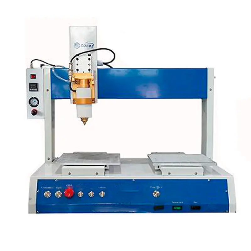

Настольный робот-дозатор клея-расплава CBDJ-531Y с двумя челночными платформами, ход 180×300×100 мм
Обновлено 05.10.2026 1040635
CBDJ-531Y — настольный трёхосевой робот-дозатор для автоматического нанесения клеёв-расплавов в серийном и мелкосерийном производстве, а также в лабораторных условиях. Две челночные платформы обеспечивают работу без пауз: на одной идёт дозирование, на второй оператор готовит следующее изделие.
Области применения:
- герметизация и фиксация деталей печатных плат, сенсоров, модулей и оптических компонентов;
- склейка и герметизация корпусов электронных приборов, дисплеев и LED-панелей;
- дозирование и заливка термоплавких компаундов в батарейные блоки, динамики, корпуса и металлические элементы;
- нанесение точечных и контурных линий клея при серийной сборке изделий различной формы.
Материалы: клеи-расплавы в гранулах, стержнях, полосах и блоках; термоплавкие смолы различной вязкости и температуры плавления.
Технические характеристики:
- рабочий ход X/Y/Z: 180×300×100 мм;
- исполнение: портальное, 3 оси; вращение оси Z на 360° — опция;
- челночная платформа: 2 стола;
- дозатор: 1 шт.;
- повторяемость перемещения: ±0,02 мм;
- скорость перемещения: до 200 мм/с (зависит от вязкости материала);
- полезная нагрузка на платформу: до 10 кг (больше — по запросу);
- привод: шаговые двигатели, рейка, ремень;
- управление: дистанционный LCD-пульт — создание программ дозирования и управление челночным столом;
- память: до 9999 программ;
- питание: 220 В;
- сжатый воздух: 4–6 бар, класс очистки не ниже 4 по ISO 8573-1;
- условия эксплуатации: 15–40 °C, влажность до 70%;
- габариты: 680×500×725 мм; масса 65 кг.
Возможно тестовое дозирование на материале заказчика. Гарантия 12 месяцев.
