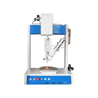

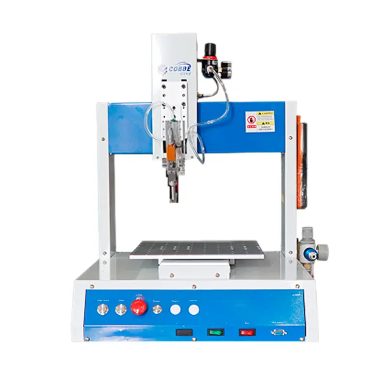

CBDJ-441 — настольный трёхосевой робот-дозатор для автоматического распыления клеевых составов, герметиков, смол, лаков и других жидких материалов. Регулируемый факел (пятно или полоса) и программируемая траектория обеспечивают равномерное нанесение на поверхности различной формы без подтёков и перерасхода материала.
Области применения: электроника, приборостроение, оптика, упаковочная и автомобильная промышленность.
- нанесение клеёв, смол, флюсов, масел и лаков на корпуса и детали;
- защита и герметизация печатных плат, сенсоров, оптических и электронных компонентов;
- распыление антифрикционных и антикоррозионных покрытий;
- нанесение по точкам, линиям, окружностям и сложным траекториям.
Технические характеристики:
- рабочий ход X/Y/Z: 370×400×100 мм;
- исполнение: портальное, 3 оси;
- челночная платформа: 1;
- распылительная головка: 1 шт.;
- форма факела: пятно диаметром 5–20 мм или полоса шириной 5–20 мм;
- повторяемость перемещения: ±0,02 мм;
- скорость перемещения: до 200 мм/с (зависит от вязкости материала);
- полезная нагрузка на платформу: до 10 кг (больше — по запросу);
- привод: шаговые двигатели, рейка, ремень;
- управление: дистанционный LCD-пульт, создание программ на месте;
- память: до 9999 программ;
- питание: 220 В;
- сжатый воздух: 4–6 бар, класс очистки не ниже 4 по ISO 8573-1;
- условия эксплуатации: 15–40 °C, влажность до 70%;
- масса: 60 кг.
