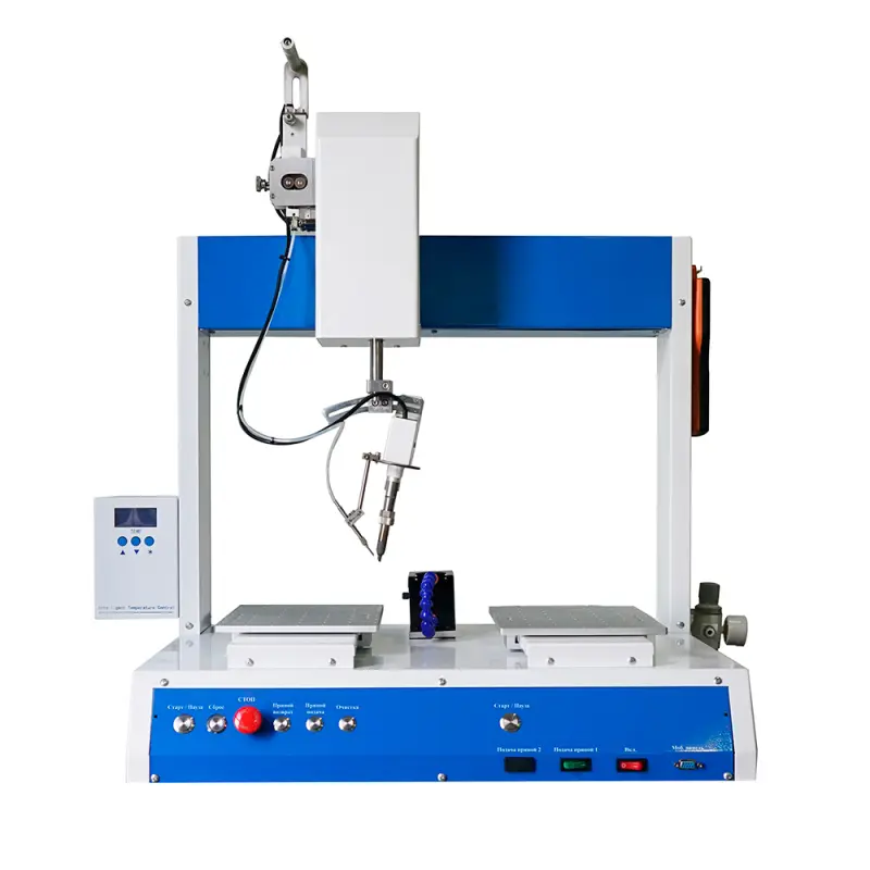

Настольный робот для автоматической пайки CBHX-531RY с челночной платформой, рабочий ход 220×300×100 мм
Обновлено 05.10.2026 1040634
CBHX-531RY — настольный трёхосевой манипулятор для автоматической пайки и дозирования припоя. Применяется в производстве электронных модулей, сборке печатных плат, сенсоров и микромеханических узлов, а также в отделах прототипирования, сервисных лабораториях и учебных центрах.
Челночная система из двух рабочих столов позволяет работать без пауз: пока на одном столе идёт пайка, на втором оператор устанавливает следующее изделие. Портальная конструкция обеспечивает стабильность и минимум вибраций при длительной работе.

- три оси перемещения X/Y/Z с повторяемостью ±0,02 мм;
- контроль температуры до 550 °C со стабильностью ±1 °C;
- подача припоя высокоточным шаговым двигателем;
- автоматическая очистка жала;
- до 9999 программ пайки в памяти контроллера;
- обучение траектории, редактирование параметров и контроль работы с дистанционного пульта;
- возможность подключения к автоматизированным линиям и сборочным комплексам.
Технические характеристики:
- рабочий ход X/Y/Z: 220×300×100 мм;
- исполнение: портальное, 3 оси; вращение оси Z на 360° — опция;
- паяльная головка: 1 шт.;
- челночная платформа: 2 стола;
- скорость перемещения: до 200 мм/с;
- полезная нагрузка на платформу: до 10 кг (больше — по запросу);
- мощность паяльника: 150 Вт (320 Вт опционально);
- привод: шаговые двигатели, рейка, ремень;
- диаметр припойной проволоки: 0,3–1,6 мм;
- память: 256 МБ, до 9999 файлов;
- питание: 220 В;
- сжатый воздух: 4–6 бар, класс очистки не ниже 4 по ISO 8573-1;
- условия эксплуатации: 15–40 °C, влажность до 70%;
- габариты: 580×600×725 мм; масса 60 кг.
