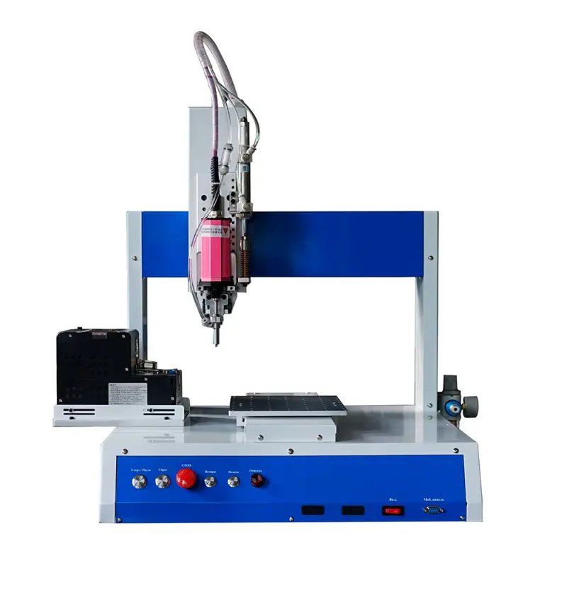

Настольный робот для автоматической установки винтов M1–M5 CBLS-331 с вакуумной подачей крепежа
Обновлено 05.10.2026 1040638
CBLS-331 — настольный трёхосевой робот для автоматической подачи и завинчивания винтов в серийной и мелкосерийной сборке. Подаёт крепёж вакуумным захватом и закручивает его без ручного участия, повышая производительность участка и снижая риск ошибок при монтаже.
Области применения: сборка электронных модулей, приборов, корпусов, оптических и механических узлов.
Возможности:
- автоматическая подача винтов M1–M5 с вакуумным захватом;
- контроль момента затяжки с блокировкой при ошибке;
- обнаружение дефектов резьбового соединения и ошибок установки с аварийным сигналом;
- управление и создание программ с дистанционного пульта;
- до 9999 программ в памяти.
Технические характеристики:
- рабочий ход X/Y/Z: 270×300×100 мм;
- исполнение: портальное, 3 оси;
- челночная платформа: 1;
- размер винтов: M1–M5;
- повторяемость перемещения: ±0,02 мм;
- скорость перемещения: до 200 мм/с;
- полезная нагрузка на платформу: до 10 кг (больше — по запросу);
- привод: шаговые двигатели, рейка, ремень;
- питание: 220 В;
- сжатый воздух: 4–6 бар, класс очистки не ниже 4 по ISO 8573-1;
- условия эксплуатации: 15–40 °C, влажность до 70%;
- габариты: 480×500×725 мм; масса 50 кг.
Гарантия 12 месяцев.
