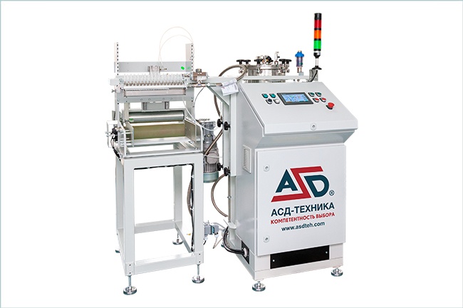

Клеенаносящее оборудование ДОЗАТОР 1КПУ предназначено для производства клееных деревянных конструкций с использованием однокомпонентных клеевых составов (ПУР-клей, 1КПУ клей, ПВА клей).
ДОЗАТОР 1КПУ — используется для автоматического нанесения однокомпоненентных клевых составов на заготовку проходящую через протяжное устройство. Оптимально подходит для серийного производства клееного бруса, фанеры различных геометрических размеров и др.
Нанесение клея:
  • Оператор подает заготовку в протяжное устройство.
  • Заготовка укладывается на подающие рольганги. При включении движения протяжного устройства заготовка продвигается под клеенаносящим устройством.
  • В дозаторе реализована система клеенанесения «СТАРТ-СТОП». Подача клея осуществляется по сигналу от фотодатчика начала заготовки, при выходе заготовки из под распределительных планок по сигналу от датчика нанесение клея на заготовку прекращается.
  • На каналы подачи клея на заготовку специализированных клеенаносящих планок устанавливается емкость с затворной жидкостью.
Функционал оборудования:
  • Программное обеспечение дозирующих машин позволяет создавать более 100 индивидуально маркированных видов программ для различных типов профилей по геометрии и плотности нанесения клеевой смеси.
  • При нанесении клеевых компонентов автоматически устанавливается параметры дозирования клея, ширина и площадь нанесения, тип профиля.
  • Определение длины профиля производится специальным датчиком.
Дозирующее оборудование ДОЗАТОР 1КПУ используются для деревообработки и мебельного производства:
  • ламинирование изделий и мебельных панелей,
  • производство деревянного бруса (оконного бруса, дверного, клееной доски (инженерной)), мебельного щита, СИП-панели (при смене наносящей планки возможно использование для приклеивания кромок столешниц и мебели, уплотнителей, фиксирующих планок).
Специализированное программное обеспечение «ASD SmartDosing» полностью на русском языке, разработано компанией ООО «АСД-техника» специально для данного применения. Управление дозатора, подающего рольганга (опция) интегрировано в одном управляющем модуле.
Конфигурация системы управления обеспечивает адаптированный «user friendly» интерфейс для программирования и контроля параметров работы и клеенанесения.
Программирование и контроль с панели оператора:
  • скорость подачи,
  • плотность нанесения и ширина нанесения,
  • параметры необходимые для оптимальной работы оборудования,
  • давление в линии подачи клея, min давление в пневмосистеме и др.
Энергонезависимая память для хранения программ работы дозатора с возможностью автоматического выбора без остановки процесса производства. Синхронизация работы дозатора и подающего рольганга (при заказе). Обеспечение синхронизации работы дозатора и подающего устройства Заказчика (опция). Система сообщений об ошибках работы.
Система формирования отчетов (опция)
Встроенный рабочий журнал учета данных:
  • учет выполнения нанесение (с разделением по номеру заказа, номеру оператора);
  • учет расхода и параметров;
Возможность копирования данных (на flash-носитель) с выводом файла отчета в формате MS EXCEL.
