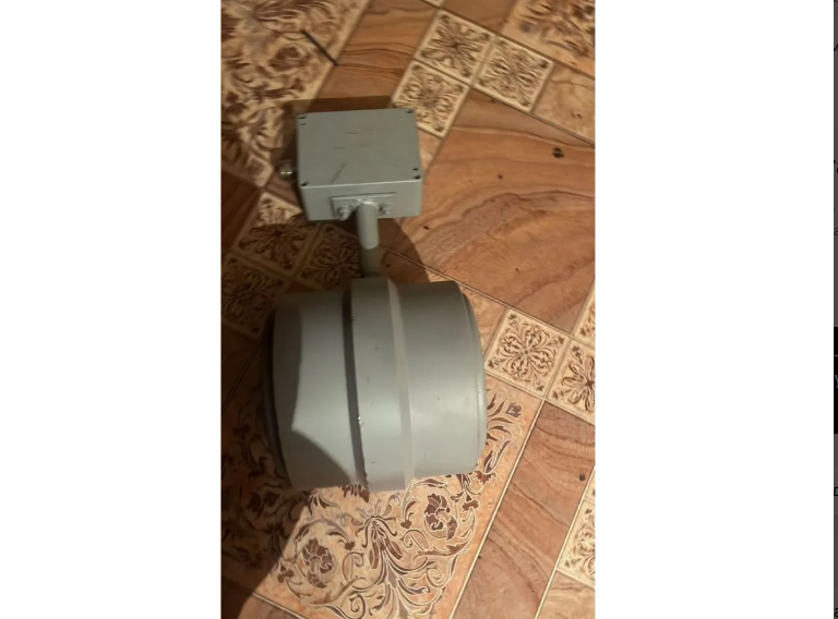

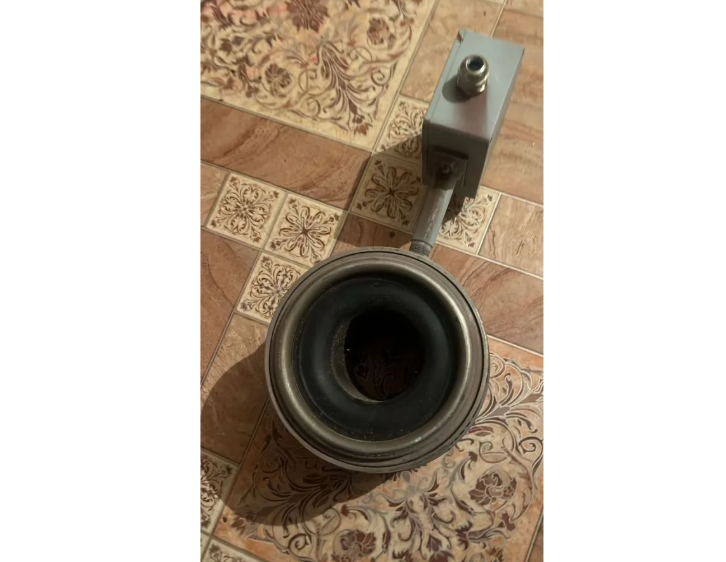

Назначение и возможности
Измерение объемного расхода жидкостей, преимущественно нефтепромысловых сточных вод системы ППД, с выводом информации
на индикатор и телеметрию через импульсный выход или интерфейс «485».
Принцип действия
Измерение ЭДС, индуцированной магнитным полем в электропроводящей жидкости, пропорциональной средней скорости потока
жидкости. Датчик расхода преобразует расход жидкости в последовательность электрических импульсов, «ценой» импульса
0,001м?, 0,01м?, 0,1м?, 1м?, по требованию заказчика формат может быть изменен. Длина линии связи между датчиком и
системой телемеханики до 300 м.
Особенности
* Широкий диапазон рабочих давлений (Р до 21 МПа)
* Измерение агрессивных, абразивных и вязких жидкостей
* Работа в условиях повышенной загазованности
* Работа при высокой неоднородности потока жидкости, вблизи изгибов трубопровода, дросселей, обратных клапанов и задвижек
* Отсутствие в проточном тракте датчика элементов конструкции, перегораживающих поток. Потери давления не превышают потерь
в трубопроводе эквивалентной длины.
* Первичный прибор объединен с вторичным в одном корпусе
Технические характеристики:
Применимость нефтедобывающая отрасль (системы поддержания пластового давления), водоводы технологического
назначения и городского коммунального хозяйства
Принцип измерения измерение ЭДС в электропроводной жидкости
Измеряемые среды жидкость
Диаметр 32…100 мм
Материал смачиваемых элементовэлектроды: нержавеющая сталь 12Х18Н10Т
Измеряемые параметры объемный расход
Погрешность измерениядо ± 3%
Дипазон измерения 0,4…300 м3/ч
Динамический диапазон 1:30
Диапазон рабочего давления до 21 Мпа
Рабочая температура - 0...+60°С
Температура окружающей среды - 40...+60 °С
Степень пылевлагозащиты IP65
Наличие дисплея/характеристик ЖК-дисплей - опция
Выходные сигналы
• импульсный выход;
• цифровой сигнал в стандарте интерфейса RS485
Протоколы передачи данных
Источник питания постоянный ток 24 В; потребляемая мощность 7 Вт
Взрывозащита 2ExmanAIIT4 Х
Интервал между поверками 3 года

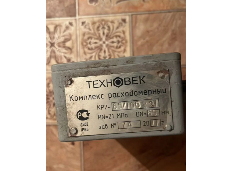

Номер сертификата Утверждения типа СИ/номер в ГРСИ свидетельство №38444/номер в ГРСИ 27870
Особенности
• широкий диапазон рабочих давлений;
• измерение агрессивных, абразивных и вязких жидкостей;
• работа в условиях повышенной загазованности;
• работа при высокой неоднородности потока жидкости, вблизи изгибов трубопровода, дросселей, обратных клапанов и задвижек;
• отсутствие в проточном тракте датчика элементов конструкции, перегораживающих поток. Потери давления не превышают потерь
в трубопроводе эквивалентной длины;
• первичный прибор объединен с вторичным в одном корпусе

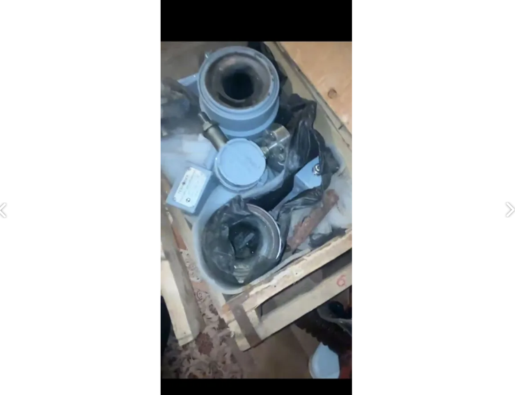

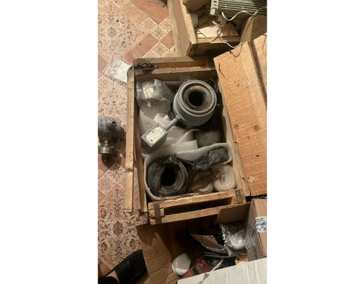

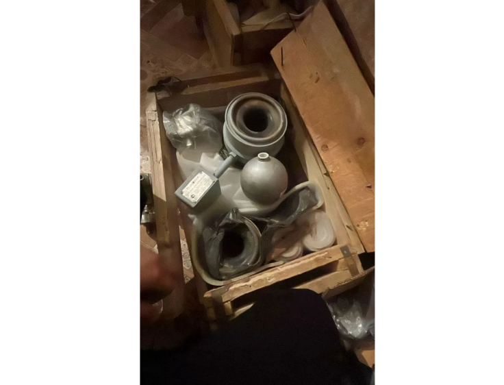

Состояние: новые, с хранения 2011 г. Произведено в России.
Кол-во: 2 комплекта
