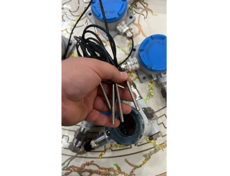

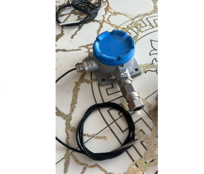

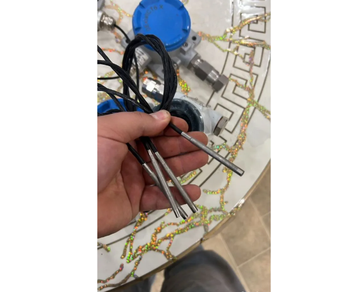

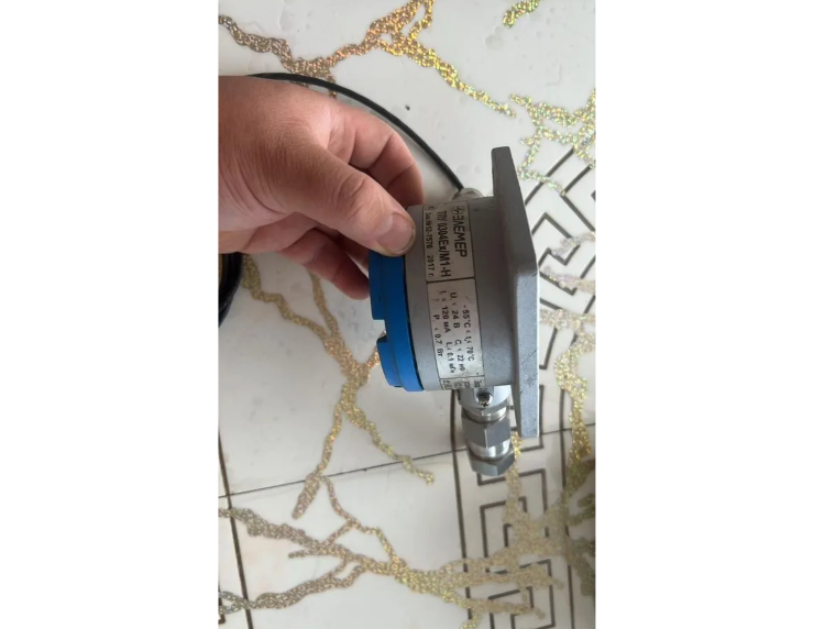

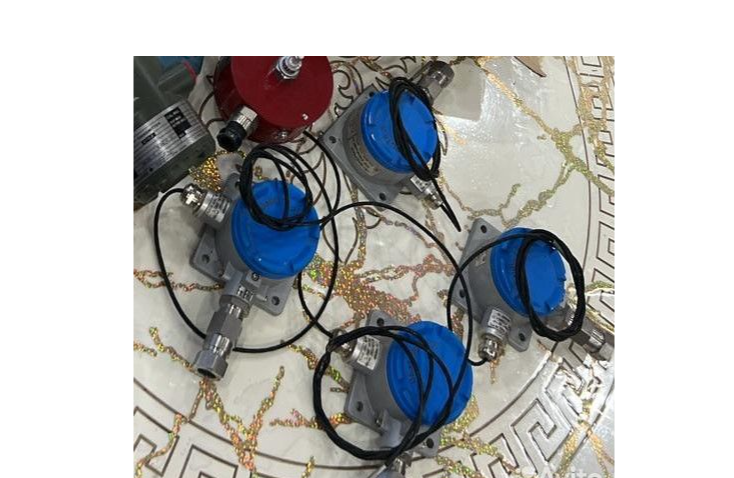

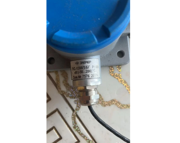

Термопреобразователь тпу 0304Ex/M1-H, Элемер
Обновлено 16.09.2026 1006445
Термопреобразователи универсальные ТПУ 0304 предназначены для измерения и непрерывного преобразования
температуры твердых, жидких, газообразных и сыпучих веществ в унифицированный выходной сигнал постоянного
тока 4…20 мА и (или) в цифровой сигнал на базе HART-протокола.
Выпускаются в соответствии с техническими условиями ТУ 4227-062-13282997-04. Термопреобразователи
применяются в различных технологических процессах в промышленности и энергетике. В состав термопреобразователей
универсальных ТПУ 0304 входят:
первичный преобразователь (ПП):
термопреобразователи сопротивления (ТС) по ГОСТ 6651-2009;
преобразователи термоэлектрические (ТП) по ГОСТ 6616-94;
измерительный преобразователь (ИП):
ИП 0304/М1-H;
ИП 0304/М3-Н-D44.
Для модификаций ТПУ 0304/М3-Н, ТПУ 0304/М3-Р существует возможность установки двух чувствительных элементов
(как ТС, так и ТП) в одной защитной оболочке с функцией «горячего резервирования».
Модификации ТПУ 0304/М1-Р, ТПУ 0304/М3-Р характеризуются раздельной поверкой первичного и измерительного
преобразователей — предел допускаемой основной приведенной погрешности для них определяется расчетным способом
по формуле.
ТПУ 0304/М1-Н, ТПУ 0304/М1-Р выпускаются без индикатора. ТПУ 0304/М3-Н, ТПУ 0304/М3-Р выпускаются без индикатора
и с индикатором в корпусах: XD-AD-И, АГ-24-И, ВР-12-И (настенное исполнение).
Основные характеристики
Тип прибора — микропроцессорный, без гальванической связи электрических цепей от электрических цепей источника
питания, цепей обработки, преобразования и регистрации измеряемой температуры;
Диапазон измеряемых температур — от –196 до +1800 °С;
Выходной сигнал — 4…20 мА + HART;
Напряжение питания — =10…42 В;
Электромагнитная совместимость — IV-A;
Вибропрочность по ГОСТ Р 52931-2008 — группы: N3, F2, F3, G2;
Пределы допускаемой основной приведенной погрешности, в %:
от ±0,08% (индекс заказа А0 — для модификаций /М3-Н, /М3-Р);
от ±0,10% (индекс заказа А — для модификаций /М3-Н, /М3-Р);
от ±0,20% (индекс заказа Б — для модификаций /М3-Н, /М3-Р);
Клеммные головки из алюминиевого сплава и нержавеющей стали;
Кабельные вводы под бронированный кабель и металлорукава различных диаметров;
Пылевлагозащита: IP66 / IP68;
Климатические исполнения:
по ГОСТ Р 52931-2008 группы: СЗ, С2, Д1;
по ГОСТ 15150-69 группы: Т3, УХЛ.3.1, УХЛ1, ОМ, ТВ3, ТВ4.1;
Исполнения:
общепромышленное;
взрывозащищенное: Ex ia, Exd, Exd ia;
Состояние: новые, с хранения 2017 г. Произведено в России.
Кол-во: 4 шт
