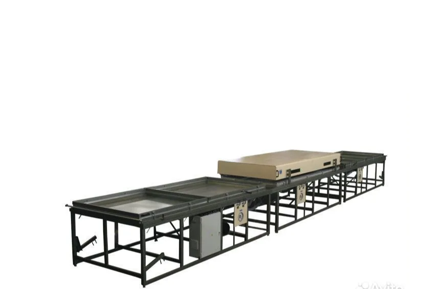

Вакуумный пресс ГВП-2Бх2 - модель с двумя рабочими столами. Длина рабочих столов 2,55 и 3,17 м, ширина 1,40 м.
Возможности - работа с пленкой ПВХ всех видов, шпон, пластик, комбинированные закладки, стекло триплекс, искусственный камень, пластик АБС, сублимация рисунков на детали покрытые порошковой краской, производство бронежилетов. Множество дополнительных опций. Производительность до 300 квадратных метров за 12 часов. Демонстрация на заводах в г. Пенза. По своим возможностям и комплектации аналогов не имеет.
1. Широкие возможности:
  • Отделка пленками ПВХ от 0,1 мм до 1 мм, в том числе и высокоглянцевыми: фасады МДФ, кухонные фасады, дверные накладки МДФ, столешницы, дверные полотна, декоративные накладки, панели МДФ.
  • Склеивание и придание нужной формы многослойным изделиям с использованием мембраны, с нагревом или без нагрева.
  • Производство стекла триплекс.
  • Декорирование металлоизделий путем термического переноса (сублимации) рисунка со специальных трансферных пленок, бумаг.
  • Производство форм для тротуарной плитки из пластика АБС.
  • Облицовка пластиком столешниц для кухонь.
  • Придание формы искусственному камню.
  • Рекордно высокий реальный температурный режим работы станка - до 220 град. С.
  • Производство комбинированных закладок (плоских, гнутых и вогнутых деталей) одновременно в одной закладке. Такой вид работы возможен только на наших станках.
  • Облицовывание натуральным шпоном и каширование финишными декоративными материалами, ламинирование пластиками ДСП и ДВП (при использовании мембраны).
  • Полуавтоматический режим работы оборудования для изготовления фасадов мдф и возможность полного контроля над процессом прессования. Несколько режимов работы оборудования для изготовления фасадов мдф ГВП-2Мх2 и ГВП-2Бх2 .
  • Регулировка мощности нагревательных элементов. Можно осуществлять плавный пуск нагрева. Опция идеально подходит для работы с -проблемными" пленками и другими сложными процессами. Данная опция доступна только на наших станках, входит в дополнительную комплектацию.
  • Подсветка внутри нагревательной каретки необходима для визуального контроля над рабочим столом. Работает даже при выключенных нагревательных лампах. Опция включена в базовую комплектацию.
  • Работа с влажным шпоном без ущерба для станка. Эффективный вывод влаги из системы до 1,2 литра/час. Стандартная опция всех станков компании Станградъ.
  • Производство вакуумных прессов Станградъ включает систему очистки пленки ПВХ от мелкого мусора, прилипающего к пленке из-за явлений электростатики. Система удаляет до 95% мусора. Опция незаменима для работы с нецелыми рулонами. Данная опция построена на базе вихревой воздуховодки серии Zenova 2RB 510-016. Система входит в дополнительную комплектацию.

2. Экономия электроэнергии:
  • У данного типа оборудования для производства мебельных фасадов в отличие от ТЭНовых прессов нет необходимости прогрева стола перед началом работы.
  • Малая мощность насоса - всего 1,5 кВт/час.
  • Нет необходимости досаживать пленку фенами. Это значительно экономит электроэнергию.
  • Экономия электроэнергии и ресурса нагревательных элементов при неполных закладках происходит благодаря делению каретки на 3 независимые зоны нагрева. Опция входит в дополнительную комплектацию.
  • Оборудование для изготовления фасадов мдф ГВП-2Мх2 и ГВП-2Бх2 имеет опцию -ресивер". На станок устанавливается ресивер объемом 205 литров. Благодаря устройству системы управления вакуумом станок имеет 2 режима работы - с ресивером и без него. За счет кратковременной работы насоса происходит экономия электроэнергии на длительных закладках. Актуально при производстве заготовок под гнутые фасады, стекла триплекс и др. Опция входит в дополнительную комплектацию.
3. Экономия пленки ПВХ:
  • Оборудование для производства мебельных фасадов ГВП-2Мх2 и ГВП-2Бх2 имеет в комплектации универсальный делитель длины рабочего стола. Это существенно экономит пленку ПВХ при неполных закладках. Опция входит в базовую комплектацию и не имеет аналогов.
4. Скорость (объем):
  • Нет необходимости прогрева рабочего стола перед началом работы в отличие от ТЭНовых прессов.
  • Быстрая скорость нагрева - при 20 град. С в помещении пленка ПВХ нагреется до 100 град. С всего за 60 секунд.
  • Нет необходимости досаживать пленку фенами. Это достигается за счет конструкции стола оборудования для изготовления фасадов мдф, высокопроизводительного насоса с очень малым остаточным давлением.
  • У данного типа оборудования для производства мебельных фасадов нет необходимости сверлить тонкой фрезой сквозные отверстия в фасадах. Пленка ПВХ усаживается полностью и без них.
