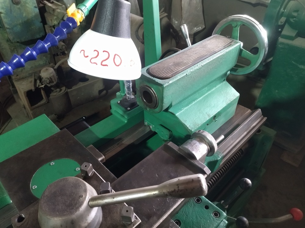

Станок 16К25 в хорошем рабочем состоянии, проведена ревизия, Новая Электрика продаю с проверкой в работе.
