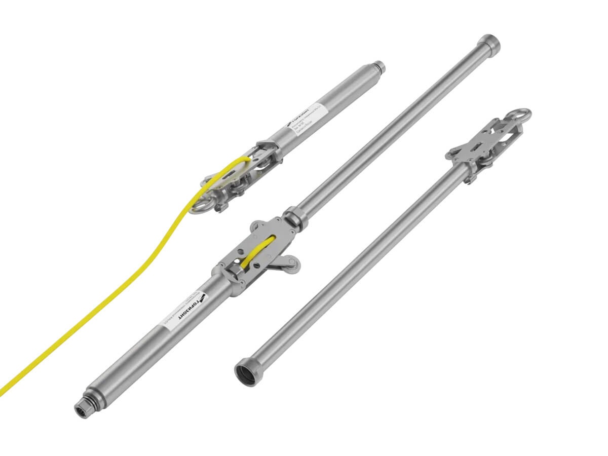

Скважинный инклинометр предназначен для контроля горизонтальных и вертикальных подвижек грунта, оползневых процессов, горизонтальных смещений бортов котлована при проведении геотехнического...
ООО «НТП «Горизонт-М»Скважинный инклинометр предназначен для контроля горизонтальных и вертикальных подвижек грунта, оползневых процессов, горизонтальных смещений бортов котлована при проведении геотехнического мониторинга, мониторинга напряженно-деформированного состояния тела грунтовых плотин, хвостохранилищ и других искусственных сооружений.
Скважинные инклинометры устанавливаются в обсадную инклинометрическую трубу в цепь из нескольких датчиков в зону подвижного слоя грунта. При возникновении подвижек грунта происходит деформация обсадной трубы, что приводит к изменению угла наклона, регистрируемого инклинометрами. Таким образом, по показаниям нескольких инклинометров контролируются относительные горизонтальные смещения подвижного слоя.

| Количество измерительных осей | 2 |
| Длина измерительной базы | 600/800/1000/1200 мм |
| Диапазон измерений | 15°/30° |
| Разрешающая способность | 5” |
| Приведенная погрешность измерения угла наклона, к полному диапазону измерений | 0,05% |
| Предельное значение собственного дрейфа нуля, % от полного диапазона измерений | ±0,3% |
| Дополнительная погрешность , вызванная изменением температуры в полном диапазоне температур, % полного от диапазона измерений | ±0,002%/°С |
| Рабочий температурный диапазон | от -32 до +50 , °С |
| Степень защиты | IP68. 5Bar |
| Глубина погружения ниже уровня грунтовых вод | До 50м |
| Количество датчиков в одной скважине | До 20 шт. |
| Диаметр обсадной инклинометрической трубы | 70мм |
| Диаметр корпуса инклинометра | 30мм |
| Длина инклинометра с базой 600/800/1000/1200 | 740/940/1140/1340мм |
| Цифровой интерфейс | RS-485 |
| Протокол обмена | ModBus |
| Напряжение питания | 9-28В |
| Токопотребление | 5мА |
