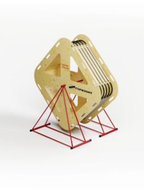

Скважинный инклинометр предназначен для контроля горизонтальных или вертикальных подвижек грунта, оползневых процессов, горизонтальных смещений бортов котлована при проведении геотехнического мониторинга, мониторинга напряженно-деформированного состояния тела грунтовых плотин, хвостохранилищ и других искусственных сооружений.
Скважинные инклинометры BIN-D3-00 устанавливаются в скважину обсаженную ПВХ и ПНД трубой в цепь из нескольких датчиков в зону подвижного слоя грунта. При этом нет необходимости в применении дорогостоящих специализированных инклинометрических труб с направляющими пазами. При возникновении подвижек грунта происходит деформация обсадной трубы, что приводит к изменению угла наклона, регистрируемого инклинометрами. Таким образом по показаниям нескольких инклинометров контролируются относительные смещения подвижного слоя.
Скважинные инклинометрические модули BIN-D3-00 поставляются в собранной цепочке в полной заводской готовности. Установка на объекте производится сматыванием цепочки с катушки с последующим распиранием датчиков в скважине.
