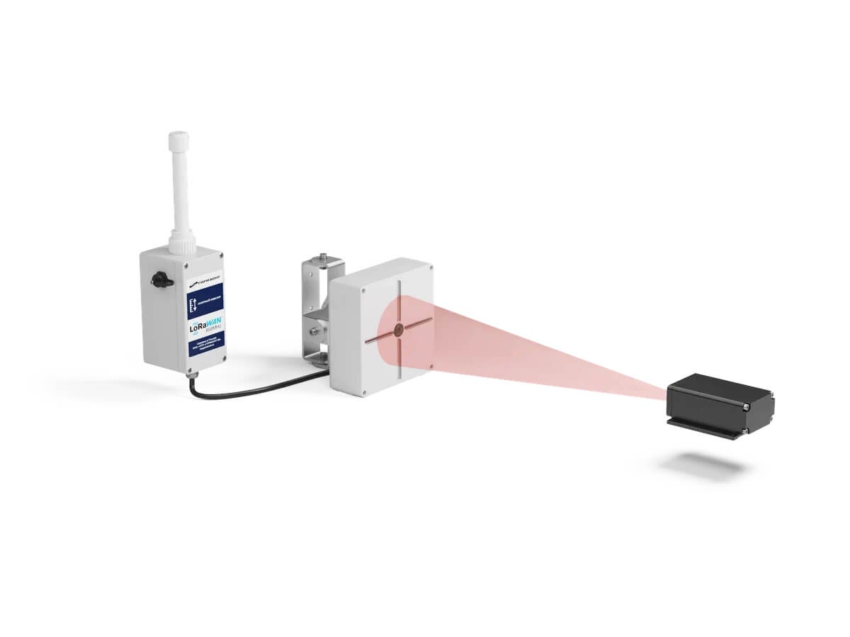

Предназначен для контроля смещений объекта мониторинга в 2-х или 3-х направлениях в системах мониторинга строительных конструкций и в гидротехнических сооружениях. Принцип действия основан на контроле положения пятна засветки мишени, установленной на объекте мониторинга от лазера, установленного на неподвижном основании.

| Наименование характеристики | Значение |
| Количество осей измерений | 2/3 |
| Диапазон измерений перемещений по оси X,Y | 70мм |
| Диапазон измерений перемещений по оси X,Y | 100мм |
| Предел абсолютной погрешности измерений семещения, % | 1мм |
| Габаритные размеры мишении, мм | 160x160x45 |
| Габаритные размеры излучателя | 70x70x190 |
| Рабочий диапазон температур | от -45 до 60°С |
| Габаритные размеры электронного блока (длина x ширина x высота),мм | 160×80×75 |
| Степень пыле-влагозащиты | IP65 |
| Тип антенны | Всенаправленная 1dBi |
| Тип разъема для подключения антенны | SMA |
| Батарейные модули ER34615M (LiCoCl2,) напряжение 3.6 В | |
| – BatPack-CU-LoRaWAN-1-2 | 2 батареи тип D |
| – BatPack-CU-LoRaWAN-1-4 | 4 батареи тип D |
| Тип памяти | Flash |
| – Объем | 10 Мб |
| – Файловая система | FAT16 |
| – Интерфейс | USB |
| Параметры LoRaWAN: | |
| – Class | A |
| – Скорость | DR0 |
| – Активация | OTAA |
| – Частотный план | RU868 |
