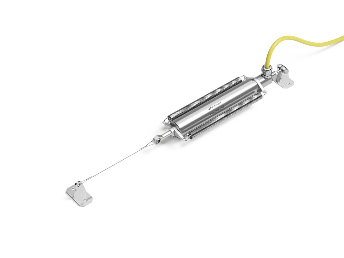

EX-CMG Датчик подвижек грунта
Обновлено 18.12.2025 1006906
Датчики подвижек грунта предназначены для наблюдения раскрытия трещин разрыва оползня и горизонтальных смещений поверхности тела оползня.
Принцип работы заключается измерении расстояния между датчиком и анкером, между которыми натянут трос. Датчик устанавливается на стабильном участке грунтового массива: на оползневом склоне устанавливается анкер, соединяемый с датчиком инварной проволокой. При смещении оползневого участка грунта относительно неподвижного участка, раскрытие трещины разрыва датчик зафиксирует эти смещения.
Назначение:
  • мониторинг оползневых склонов
  • контроль деформации профиля тоннелей
Технические характеристики
Наименование характеристикиЗначение
Диапазон измерений перемещения250/300мм
Тип первичного преобразователяпотенциометрический
Погрешность измерений подвижек грунта±0,3мм
Тип выходного сигналацифровой
Степень пылевлагозащитыIP68
ТросИнварная проволока
Цифровой выходRS-485/LoRaWAN/GPRS/NBIoT
Диапазон рабочих температурот минус 52 до плюс 60°С
Напряжение питания9-28В
Токопотребление при 24В5мА
Габаритные размеры датчика (длина × диаметр), мм(L+64) x D30, гдe L – диапазон измерений
Масса, кг до 2 кг
