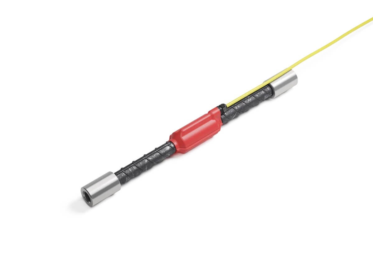

Датчик напряжения в арматуре предназначен для контроля напряжений растяжения/сжатия и деформаций в арматуре каркаса железобетонных элементов строительных конструкций. Датчик устанавливается в арматурный каркас с помощью соединительных муфт или сваркой.
Тензометрический датчик напряжения в арматуре RSS изготавливается из того же материала и того же диаметра, что и арматура каркаса, поэтому при установке датчика в каркас прочность  арматуры не снижается.  Такой способ установки позволяет добиться наименьшей погрешности измерения напряжений (деформаций) арматуры, т.к. датчик RSS испытывает такие же напряжения, что и сама арматура, являясь частью каркаса.
Также возможен способ крепления датчика вязкой к арматурному каркасу или сваркой. При этом датчик изготавливается из арматуры меньшего диаметра, чем сам арматурный каркас, тем самым достигается минимальное влияние датчика на напряженно-деформированное состояние арматурного каркаса. Датчик поставляется с аналоговым выходом тензометрический мост 350 Ом или с цифровым выходом.
Датчик выпускается с аналоговым и цифровым выходом. Датчики  с цифровым выходом RS-485  могут быть подключены в последовательные цепи до 20  цифровых датчиков  напряжения арматуры RSS-D01 на одну цифровую линию и передачу данных на расстояние до 800 м.  Подключение осуществляется по протоколу обмена Modbus, что гарантирует легкую интеграцию в систему СМИК или геотехнического мониторинга любого производителя.
Электронный блок датчика RSS-D01 находится в отдельном корпусе,  размещающимся вне зоны заливки, что позволяет проводить обслуживание и ремонт электроники датчика в случае необходимости  Датчик с аналоговым выходом может быть подключен к тензометрическому измерительному усилителю любого производителя.
