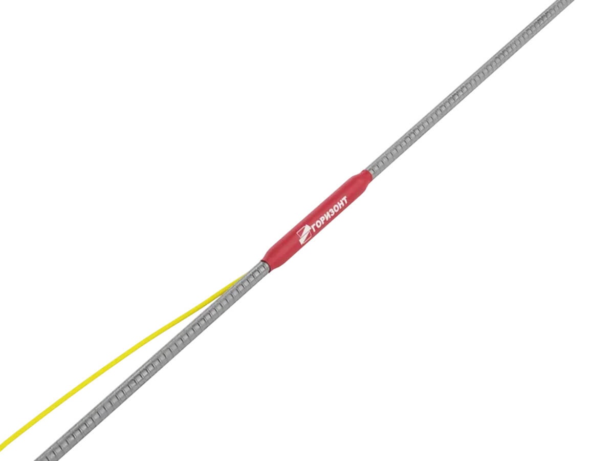

Струнный датчик напряжения в арматуре предназначен для контроля напряжений растяжения/сжатия и деформаций в арматурном каркасе железобетонных строительных конструкций.
Струнный датчик напряжения в арматуре предназначен для контроля напряжений растяжения/сжатия и деформаций в арматурном каркасе железобетонных строительных конструкций. Датчик состоит из струнного первичного преобразователя  с приваренными к нему по бокам арматурными стержнями длиной 500 мм.
Датчик крепится к арматуре вязальной проволокой или сваркой. Cтрунный датчик напряжения поставляется с аналоговым или цифровым выходом, что дает гибкость при создании систем мониторинга напряженно-деформированного состояния.
Область применения:
  • системы мониторинга строительных конструкций
  • системы геотехнического мониторинга
Назначение:
  • Мониторинг напряженно-деформированного состояния свай
  • Мониторинг напряженно-деформированного состояния фундаментной плиты
Технические характеристики
ХарактеристикаSVWG-01-RBSVWG-D01-RB
Тип выхода/Выходная характеристика:аналоговыйцифровой
Диапазон измерений относительной деформации, при использовании крепежа из комплекта поставки, мкм/м0…2200
Диапазон изменения частоты колебания струны, Гц[690-1800] ±20%[690-1800] ±20%
Основная приведенная погрешность к диапазону измерений относительной деформации при температуре 24°С, % от диапазона±1
Измерительная база, мм80,0 ± 0,3
Собственный дрейф нуля, % от диапазона±1
Восстанавливающая сила, не более, Н30
Протокол обмена–АСИН, АН-Д3, ModBus
Скорость обмена, бит/c–9600
Кол-во датчиков на  цифровой линии RS-485, шт.–До 60
Длина цифровой линии RS-485,м–До 800
Измерение температурыТермистор NTCвстроенный датчик температуры
Рабочий температурный диапазон, °Сот -52 до +60
Напряжение питания, В–9-28В
Потребляемая мощность, BА–0,2
Токопотребление–8мА при напряжении 24В
Габаритные размеры датчика (длина × диаметр), мм1200×D21
Диаметр арматурных стержней,ммD10, D16
Средний срок службы, лет10
Информация для заказа
SVWG-01-RBСтрунный датчик напряжения в арматуре накладной. Аналоговый выход
SVWG-D01-RBСтрунный датчик напряжения в арматуре накладной. Цифровой выход RS-485. Поддержка ModBus
