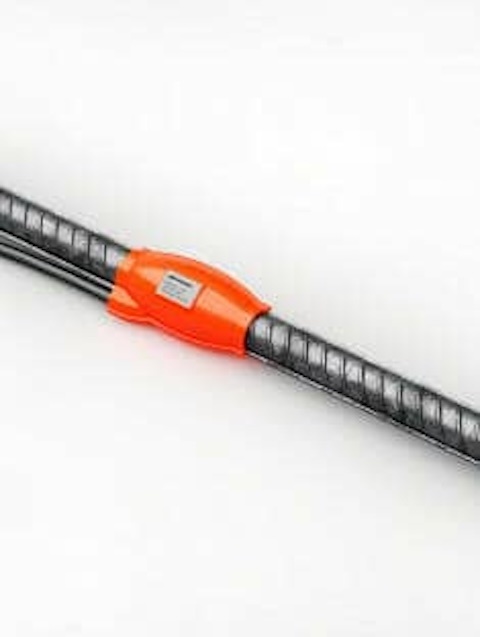

Тензометрический датчик напряжения в арматуре предназначен для контроля напряжений растяжения/сжатия и деформаций в арматуре каркаса железобетонных элементов строительных конструкций. Датчик устанавливается в арматурный каркас с помощью соединительных муфт или сваркой. Датчик образован мостовой тензометрической схемой, что обеспечивает температурную компенсацию.
Тензометрический датчик напряжения в арматуре RSS изготавливается из того же материала и того же диаметра, что и арматура каркаса, поэтому при установке датчика в каркас прочность арматуры не снижается. Такой способ установки позволяет добиться наименьшей погрешности измерения напряжений (деформаций) арматуры, т.к. датчик RSS испытывает такие же напряжения, что и сама арматура, являясь частью каркаса.
