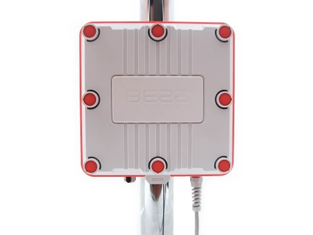

Базовая станция LoRaWAN 2.2 предназначена для построения радиосети датчиков, работающих по технологии LoRaWAN. Простое и надежное решение от компании Вега Абсолют позволяет быстро развернуть сеть...
ООО «НТП «Горизонт-М»Базовая станция LoRaWAN 2.2 предназначена для построения радиосети датчиков, работающих по технологии LoRaWAN. Простое и надежное решение от компании «Вега Абсолют» позволяет быстро развернуть сеть сбора данных без больших затрат.

Технические характеристики:
| GPS приемник | да, со встроенной антенной |
| 3G модем | да |
| Операционная система | Linux |
| Канал связи с сервером | Ethernet, GSM 3G |
| USB-порт | да |
| Диапазон рабочих температур, °С | -40…+70 |
| Количество каналов LoRaWAN® | 8 |
| Частотный диапазон | 863-870 МГц |
| Мощность передатчика | до 500 мВт (27 dBm) |
| Антенный разъём | N-Type female |
| Дальность радиосвязи в сельской местности | до 15 км |
| Дальность радиосвязи в плотной городской застройке | до 5 км |
| Потребляемая мощность | до 10 Вт |
| Тип питания | Passive POE 4,5(+) 7,8(-) 15Вт |
| Напряжение питания | 12…48 В |
| Размеры корпуса, мм | 190 х 183 х 75 |
| Степень защиты корпуса | IP67 |
| Крепление | на балки/мачты |
