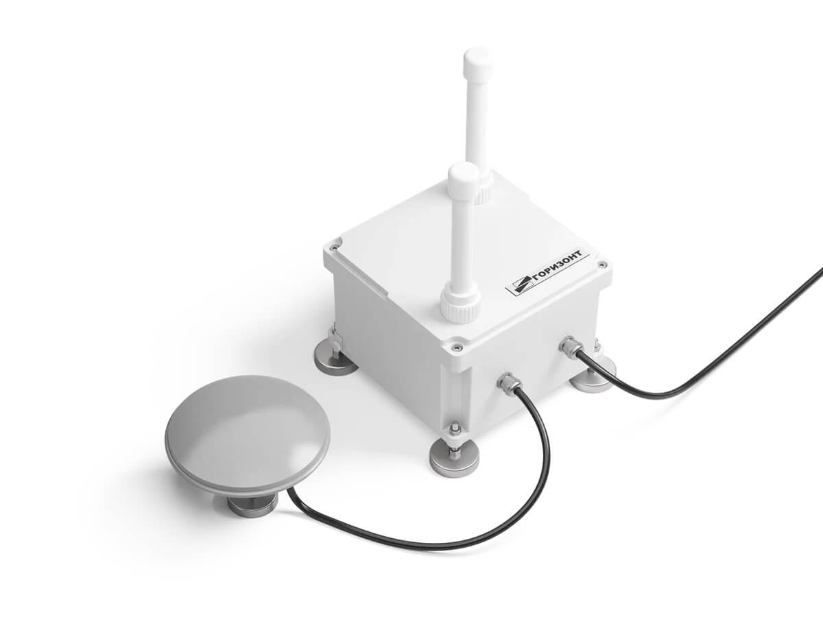

Базовая станция сбора данных BSU-LoRaWAN-01 предназначена для сбора и передачи данных на сервер системы мониторинга с полевых средств измерений производства НТП «Горизонт»,  расположенных на объектах дорожной инфраструктуры. Базовая станция размещается на транспортном средстве и обеспечивает сбор данных с датчиков в условиях отсутствия других каналов связи и питания.
Области применения:
  • сбор данных с системы мониторинга мостовых сооружений в условиях отсутствия питания на мосте
  • сбор данных в системах термометрического контроля многолетнемерзлых грунтов вдоль объектов дорожной инфраструктуры
  • сбор данных с датчиков, установленных на линейных магистральных трубопроводах
  • системы геотехнического мониторинга на объектах дорожной инфраструктуры
Базовая станция BSU-LoRaWAN устанавливается на подвижном составе, автомобиле или ином транспортном средстве, периодически проходящем по дороге, вдоль которой установлены средства измерения оснащенные модулями сбора и передачи данных CU-LoRaWAN.
Сеанс связи между базовой станцией и средством измерения, оснащенным модулем сбора и передачи данных CU-LoRaWAN устанавливается по мере приближения транспортного средства к средству измерения.  Передача накопленных данных от модуля сбора и передачи данных CU-LoRaWAN на базовую станцию осуществляется без остановки транспортного средства на скорости до 70 км/ч.
После входа транспортного средства в зону уверенного приема сотовой связи подвижная базовая станция передает собранные данные на сервер сбора данных в автоматическом режиме.
