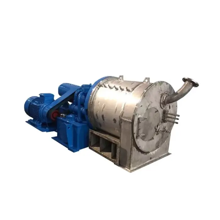

Центрифуга двухступенчатая с поршневым толкателем HR500-N
Обновлено 29.12.2025 1007859
  • Модель: HR500-n
  • Внутренний диаметр барабана: 430 / 500 мм
  • Длина фильтрующей поверхности: 180 / 180 мм
  • Скорость вращения барабана: 1600 об/мин
  • Фактор разделения: 715 g
  • Ход толкателя: 50 мм
  • Скорость толкателя: 50 ~ 80 раз/мин (регулируется)
  • Рабочее давление масла: ≤ 2,2 МПа
  • Модель главного двигателя: Y225M-2B3
  • Мощность главного двигателя: 45 кВт
  • Модель масляного насоса: SNE/A280R46
  • Мощность двигателя масляного насоса: 22 кВт
  • Гидравлическое масло: Износостойкое гидравлическое масло YB-n46
  • Расход гидравлического масла: 500 л/мин
  • Напряжение: 380 В
  • Частота: 50 Гц
  • Габариты: 3585 х 1640 х 1541 мм
  • Вес: ~ 3 533 кг
