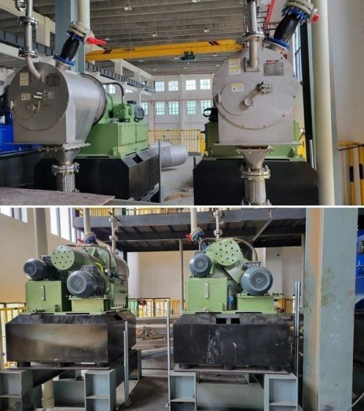

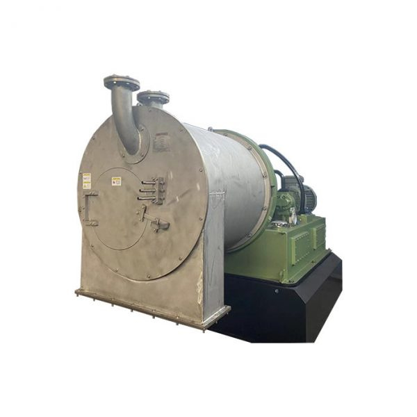

Центрифуга двухступенчатая с поршневым толкателем HR400-N отличается непрерывной подачей и периодической выгрузкой. Она способна осуществлять непрерывную подачу, разделение, промывку, выгрузку и другие процессы на полной скорости.
  • Модель: HR400-N
  • Проектная производительность на подачи: 1 - 9 м³/ч (зависит от сырья)
  • Размер частиц: 0,2 - 3 мм (при изменении экрана, можно улавливать 0,008-0,2 мм)
  • Возможная производительность по сухому: 1 - 3 т/ч (зависит от сырья)
  • Рекомендуемая концентрация твердого: ≥ 30 %
  • Влажность твердого после центрифугирования: ~ 1 - 3 %
  • Извлечение твердого: > 98 %
  • Давление потока пульпы: 0,1 МПа
  • Тип работы: периодический, непрерывный
  • Количество промывочной воды: 1 м³/ч
  • Давление промывочного потока: 0,3 МПа
  • Количество охлаждающей воды: 1 м³/ч
  • Габаритные размеры: 2460 х 1240 х 1610 мм
  • Вес нетто: 2100 кг
