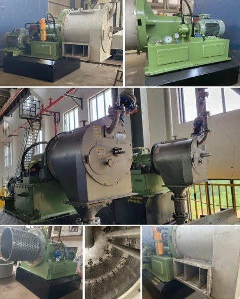

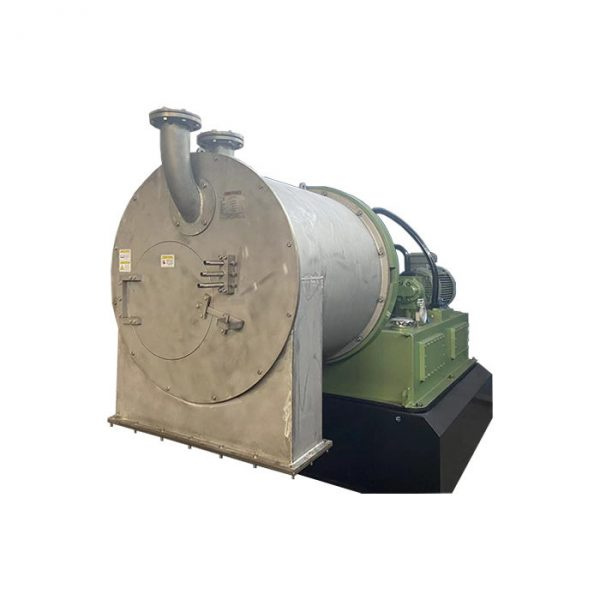

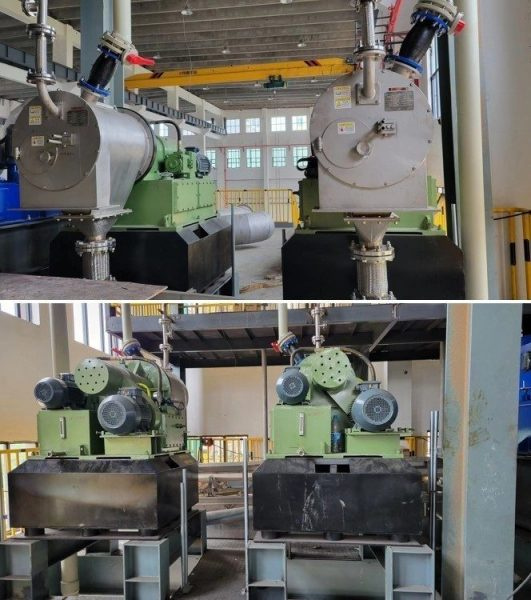

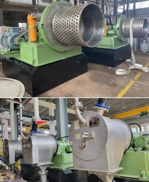

Центрифугу двухступенчатую с поршневым толкателем HR850-H
Обновлено 17.07.2023 557553
Центрифуга двухступенчатая с поршневым толкателем HR850-N отличается непрерывной подачей и периодической выгрузкой. Она способна осуществлять непрерывную подачу, разделение, промывку, выгрузку и другие процессы на полной скорости.
  • Модель: HR850-H
  • Проектная производительность на подачи: 12 - 65 м³/ч
  • Размер частиц: 0,2 - 3 мм (при изменении экрана, можно улавливать 0,008-0,2 мм)
  • Возможная производительность по сухому: 37 т/ч (зависит от сырья)
  • Рекомендуемая концентрация твердого: > 40 %
  • Влажность твердого после центрифугирования: ~ 3 - 4 %
  • Извлечение твердого: > 98 %
  • Давление потока пульпы: 0,1 МПа
  • Тип работы: Периодический, непрерывный
  • Количество промывочной воды: 5 м³/ч
  • Давление промывочного потока: 0,3 МПа
  • Количество охлаждающей воды: 5 м³/ч
  • Электропитание: 380 В, 3 ф, 50 Гц
  • Габаритные размеры: 3610 х 2160 х 1810 мм
  • Вес нетто: 6500 кг
