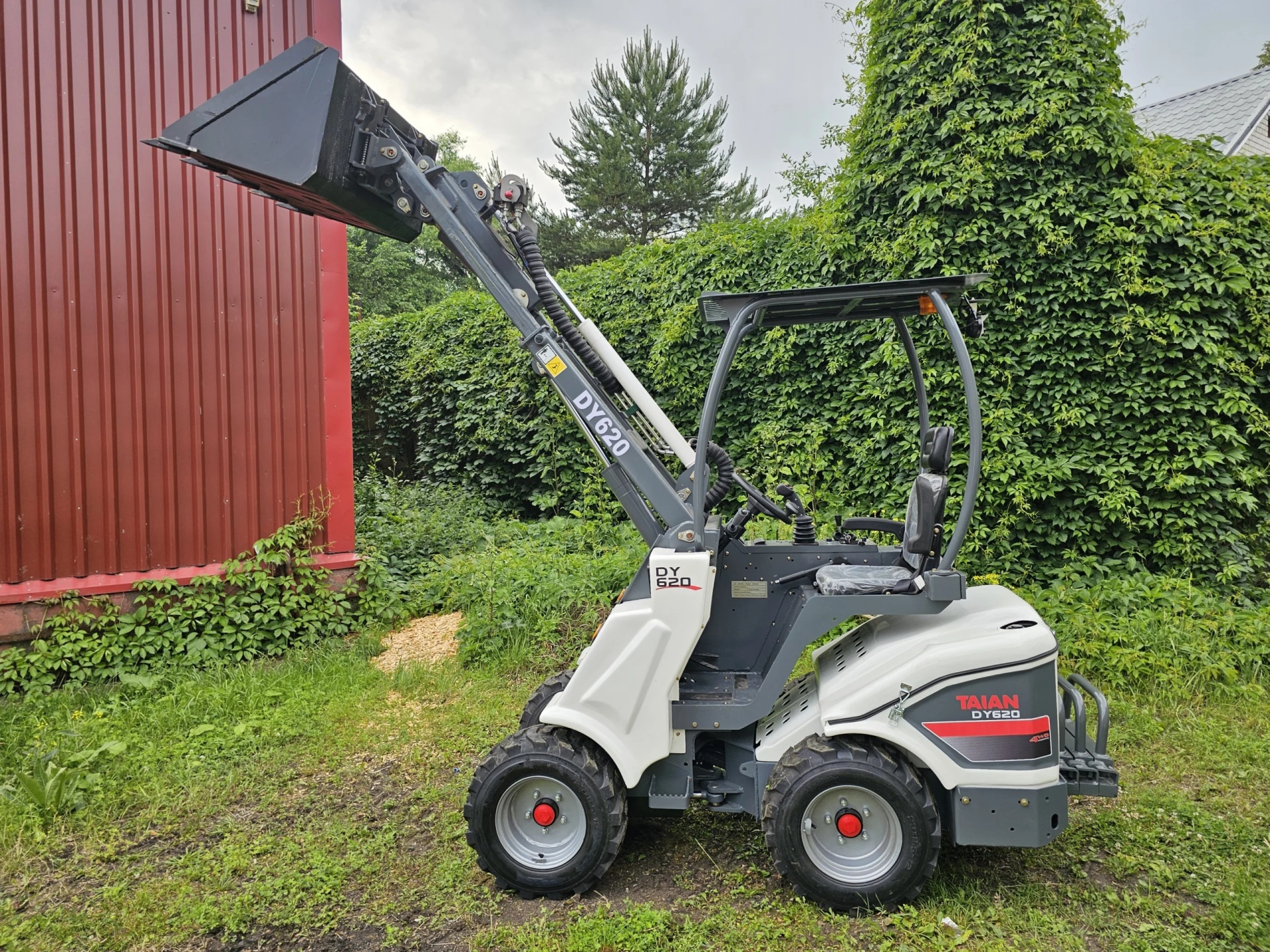

Шарнирно-сочлененный минипогрузчик Taian DY620
Обновлено 04.11.2026 1007993
ОПИСАНИЕ (стандартная комплектация)
ГИДРОСТАТИЧЕСКИЙ ПРИВОД ВСЕХ 4 КОЛЕС с пропорциональным сервоприводом. Гидростатический привод всех 4 колес обеспечивает высокую проходимость мини-погрузчика, высокую удельную мощность и быстродействие (пуск, реверс, остановка значительно быстрее чем у приводов другого типа), бесступенчатая регулировка скоростного режима в широком диапазоне.
МНОГОФУНКЦИОНАЛЬНЫЙ ДЖОЙСТИК. Многофункциональный электронный джойстик позволяет легко и точно управлять стрелой и навесным оборудованием.
Н-ОБРАЗНАЯ ТЕЛЕСКПИЧЕСКАЯ СТРЕЛА С ФУНКЦИЕЙ САМОВЫРАВНИВАНИЯ И ПЛАВАЮЩИМ КЛАПАНОМ. Обладает исключительной прочностью и обеспечивает хорошую видимость груза, что позволяет добиться большей грузоподъемности.
ЭРГОНОМИЧНОЕ РЕГУЛИРУЕМОЕ СИДЕНЬЕ. Эргономичное сиденье с регулируемым положением обеспечивает высокий комфорт для оператора.
ГИДРАВЛИЧЕСКИЙ МУЛЬТИКОННЕКТОР. Это инновационная система присоединения навесного оборудования, которая позволяет подключать гидравлические линии в течение нескольких секунд без напряжения.
ОХЛАДИТЕЛЬ ГИДРАВЛИЧЕСКОГО МАСЛА. Система охлаждения контура гидравлического масла.
ГРАФИЧЕСКИЙ LCD ДИСПЛЕЙ. Счетчик моточасов, указатель уровня топлива, вольтаж аккумулятора, температура двигателя.
ЗАДНИЕ ДОПОЛНИТЕЛЬНЫЕ ГРУЗЫ ВЕСОМ 108 КГ. Позволяют увеличить показатель опрокидывающей нагрузки минипогрузчика.
ROPS-FOPS УРОВЕНЬ. IROPS (система защиты от опрокидывания) — это конструкция, предназначенная для защиты оператора от травм, вызванных опрокидыванием машины. FOPS (система защиты от падающих предметов) протестирована и сертифицирована в соответствии с ISO 3449 и защищает оператора от падающих предметов
СИСТЕМА БЛОКИРОВКИ КОЛЕСANTI—SLIP. Динамическая блокировка колес, позволяющая распределять потоки гидравлического масла между колесными моторами для увеличения проходимости.
ПОСАДОЧНАЯ ПЛИТА ЕВРОПЕЙСКОГО СТАНДАРТА. Посадочная плита для навесного оборудования выполнена по популярному стандарту AVANT/MultiOne
ДИЗЕЛЬНЫЙ ДВИГАТЕЛЬKUBOTA. Трехцилиндровый японский дизельный двигатель Kubota D1105 мощностью 25 л.с. простой и надежный.
ФАРКОП. По умолчанию машина оснащается универсальным фаркопом для перевозки прицепов.
ОСНОВНОЙ КОВШ. В комплекте с минипогрузчиком поставляется основной ковш.
ТЕХНИЧЕСКИЕ ХАРАКТЕРИСТИКИ
Модель: DY620
Двигатель: Kubota D1105, 3 цилиндра — 1123 см3
Экологический стандарт: EPA/CARB Tier4 + EU Stage V + China Non-Road IV
Мощность/Крутящий момент: 18,5 кВт / 24,8 л.с. @ 3000 об. мин.
Топливо: дизель
Трансмиссия: гидростатическая
Макс. скорость: 8 км/ч
Поток гидравлической жидкости: 33 л/мин
Макс. высота подъема: 2,73 м
Опрокидывающая нагрузка (макс.): 1000 кг
Грузоподъемность в прямом положении (макс.): 800 кг
Давление в системе: 190 бар
Объем топливного бака: 18 л
Угол поворота: 40°
Радиус поворота: внутренний/наружный: 1007/1980 мм
Стандартные шины (тракторный профиль): 23х8.50-12
Вес: 1100 кг
