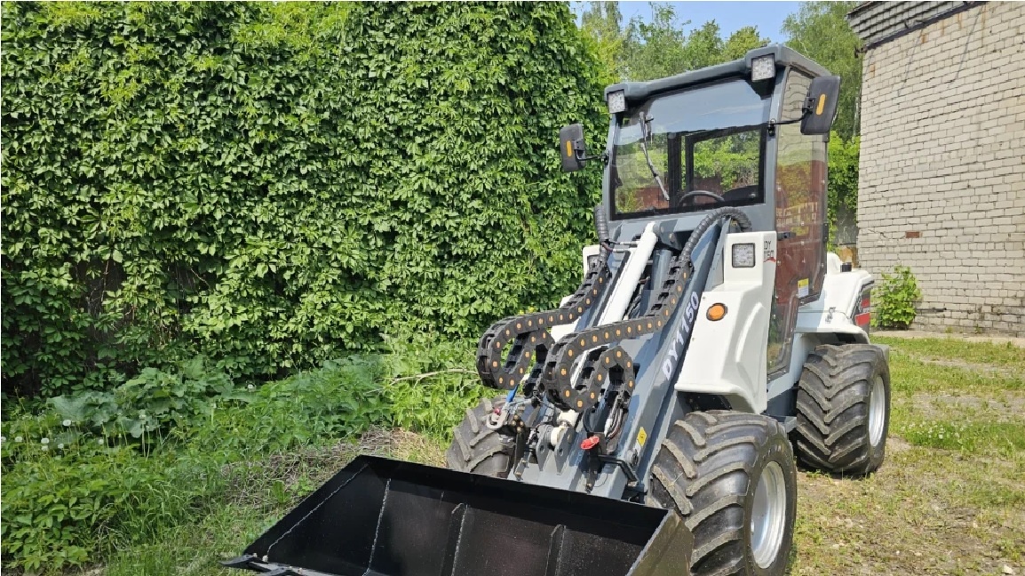

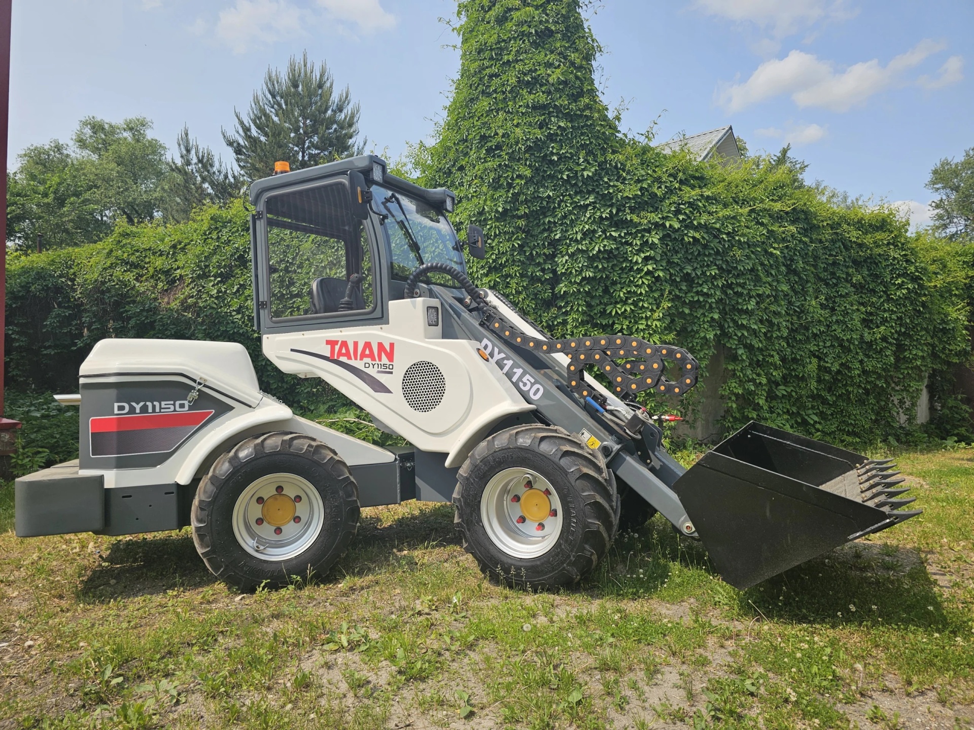

Шарнирно-сочлененный минипогрузчик Taian DY1150
Обновлено 04.11.2026 1007994
  • ГИДРОСТАТИЧЕСКИЙ ПРИВОД ВСЕХ 4 КОЛЕс с пропорциональным сервоприводомГидростатический привод всех 4 колес обеспечивает высокую проходимость мини-погрузчика, высокую удельную мощность и быстродействие (пуск, реверс, остановка значительно быстрее чем у приводов другого типа), бесступенчатая регулировка скоростного режима в широком диапазоне.
  • МНОГОФУНКЦИОНАЛЬНЫЙ ДЖОЙСТИКМногофункциональный электронный джойстик позволяет легко и точно управлять стрелой и навесным оборудованием.
  • Н-ОБРАЗНАЯ ТЕЛЕСКПИЧЕСКАЯ СТРЕЛА С ФУНКЦИЕЙ САМОВЫРАВНИВАНИЯ И ПЛАВАЮЩИМ КЛАПАНОМОбладает исключительной прочностью и обеспечивает хорошую видимость груза, что позволяет добиться большей грузоподъемности.
  • ЭРГОНОМИЧНОЕ РЕГУЛИРУЕМОЕ СИДЕНЬЕЭргономичное сиденье с регулируемым положением обеспечивает высокий комфорт для оператора.
  • ГИДРАВЛИЧЕСКИЙ МУЛЬТИКОННЕКТОРЭто инновационная система присоединения навесного оборудования, которая позволяет подключать гидравлические линии в течение нескольких секунд без напряжения.
  • ОХЛАДИТЕЛЬ ГИДРАВЛИЧЕСКОГО МАСЛАСистема охлаждения контура гидравлического масла.
  • ГРАФИЧЕСКИЙ LCD ДИСПЛЕЙСчетчик моточасов, указатель уровня топлива, вольтаж аккумулятора, температура двигателя.
  • ЗАДНИЕ ДОПОЛНИТЕЛЬНЫЕ ГРУЗЫ ВЕСОМ 108 КГПозволяют увеличить показатель опрокидывающей нагрузки минипогрузчика.
  • ROPS-FOPS УРОВЕНЬ IROPS (система защиты от опрокидывания) — это конструкция, предназначенная для защиты оператора от травм, вызванных опрокидыванием машины.FOPS (система защиты от падающих предметов) протестирована и сертифицирована в соответствии с ISO 3449 и защищает оператора от падающих предметов
  • СИСТЕМА БЛОКИРОВКИ КОЛЕСANTI—SLIPДинамическая блокировка колес, позволяющая распределять потоки гидравлического масла между колесными моторами для увеличения проходимости.
  • ПОСАДОЧНАЯ ПЛИТА ЕВРОПЕЙСКОГО СТАНДАРТАПосадочная плита для навесного оборудования выполнена по популярному стандарту AVANT/MultiOne
  • ДИЗЕЛЬНЫЙ ДВИГАТЕЛЬYanmarТрехцилиндровый японский дизельный двигатель Yanmar 4TNV94L мощностью 48 л.с. простой и надежный.
  • ФАРКОППо умолчанию машина оснащается универсальным фаркопом для перевозки прицепов.
  • ОСНОВНОЙ КОВШВ комплекте с минипогрузчиком поставляется основной ковш.

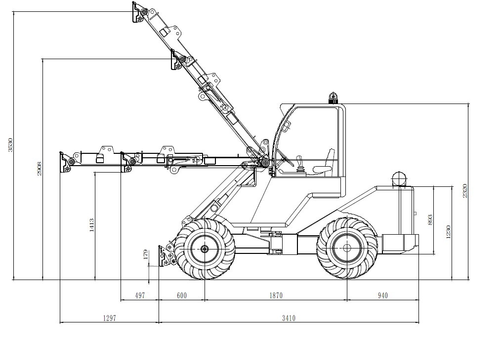

  • ТЕХНИЧЕСКИЕ ХАРКТЕРИСТИКИ
  • Модель: DY1150
  • Двигатель: Yanmar 4TNV94L, 4 цилиндра — 3054 см3
  • Экологический стандарт: EURO 3
  • Мощность/Крутящий момент: 35,5 кВт / 48 л.с. @ 2400 об. мин.
  • Топливо: Дизель
  • Трансмиссия: Гидростатическая
  • Максимальная скорость: 10-20 км/ч (2 скорости)
  • Поток гидравлической жидкости: 82 л/мин
  • Максимальная высота подъема: 3,53 м
  • Опрокидывающая нагрузка (макс.): 2600 кг
  • Грузоподъемность в прямом положении (макс.): 1600 кг
  • Давление в системе: 190 бар
  • Объем топливного бака: 32 л
  • Угол поворота: 43°
  • Радиус поворота внутренний/наружный: 1535/3230 мм
  • Стандартные шины (тракторный профиль): 31х15.5-15
  • Вес: 2300 кг
