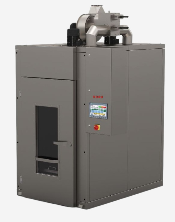

Предназначена для интенсивного охлаждения продукции после термической обработки, в условиях повышенной влажности, обеспечивая быстрое охлаждение продукции до температуры, необходимой для упаковки или до температуры, предназначенной для экспедирования.
Технологический процесс охлаждения контролируется микропроцессорной системой управления и происходит в несколько этапов:
1. Охлаждение водяным душем (распылением) с интенсивным движением воздуха. Эта фаза происходит до того, как сердцевина продукта достигнет температуры около 30 °C.
2. Охлаждение потоком воздуха с температурой 0–30 °C и высокой влажностью. На этом этапе продукт охлаждается до необходимой температуры, которая может быть ниже 8 °C.
