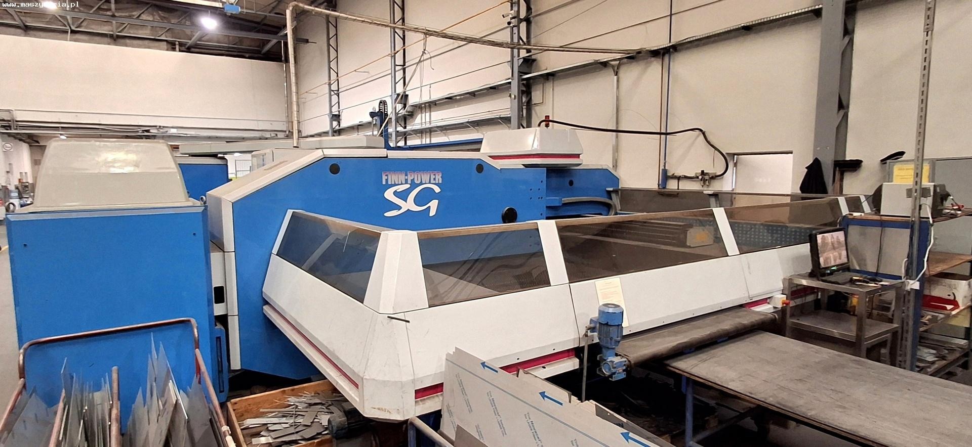

Револьверный координатно-пробивной пресс FINN-POWER SG-6
Обновлено 23.03.2026 1008485
Револьверный координатно-пробивной пресс FINN-POWER SG-6 был построен в 1999 году в Финляндии компанией LILLBACKA CORPORATION. На протяжении всего срока службы машина регулярно проходила техническое обслуживание.

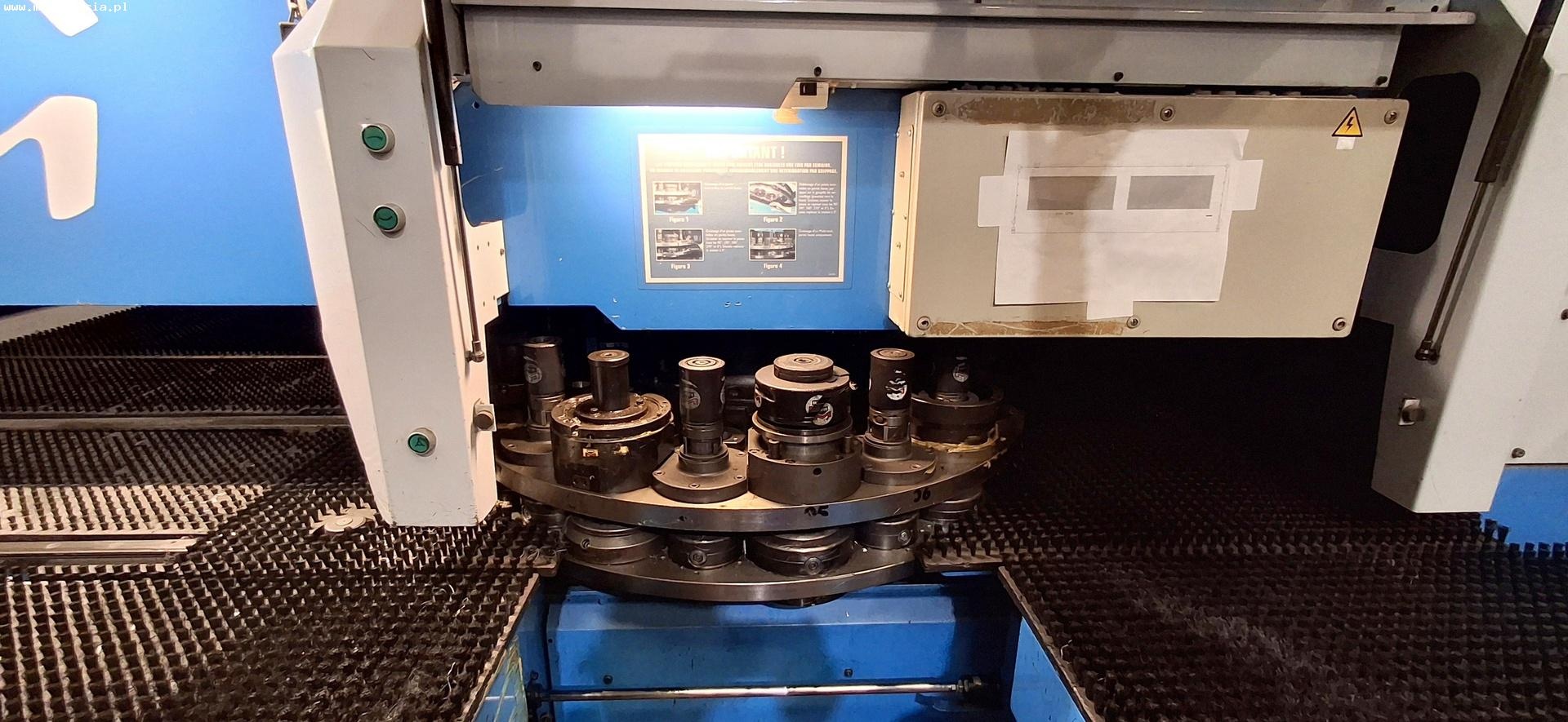

  • максимальный диаметр инструмента: 89 мм
  • количество инструментальных станций: 20 — в том числе:
— станция MT10: 1
— станция B: 11
— станция Bi: 1
— станция C: 3
— станция Ci: 2
— станция D: 1
— станция Di: 1
максимальная скорость вращения инструмента: 58 об/минвремя замены инструмента: 1-3 сскорость вращения револьверной головки: 30 об/минмаксимальное отклонение положения отверстия: 0,1 мммаксимальное отклонение расстояния между отверстиями: ± 0,05 мммаксимальное угловое отклонение: ± 0,1°отклонение положения Pa: 0,08 ммотклонение разброса Ps: 0,04 ммчасы работы: 37341 hмаксимальное рабочее давление: 300 барминимальное давление сжатого воздуха: 6 барсредний расход сжатого воздуха: 30 Нл/минемкость масляного бака: 330 лмаксимальная потребляемая мощность масляного радиатора: 30 кВтвоздушный поток масляного радиатора: 2,9 м3/ссредняя потребляемая мощность: 30 кВтэлектропитание: 3x 400 В; 50 Гцвес машины FINN-POWER SG-6: 22000 кг

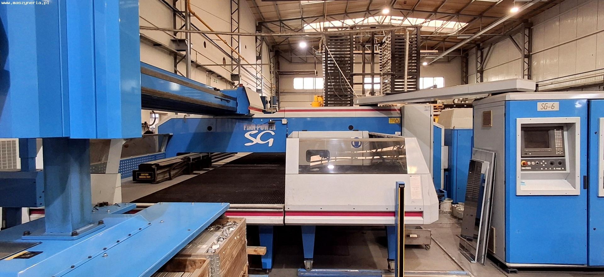

Оснащение пробивного пресса FINN-POWER TRS 6 FBU
  • управление ЧПУ
  • встроенные режущие ножницы
  • автоматическая система загрузки листового металла

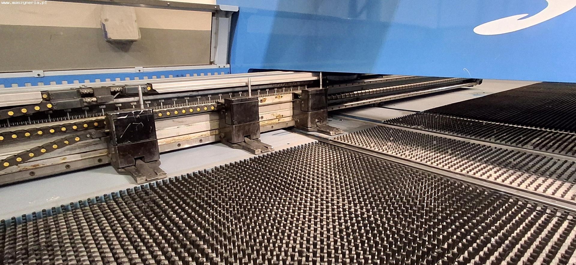

  • щёточный стол
  • пневматические зажимы для материала (3 шт.)
  • конвейер для готовых деталей
  • конвейер для отходов
  • гидравлический блок
  • инструменты (15 шт.)
