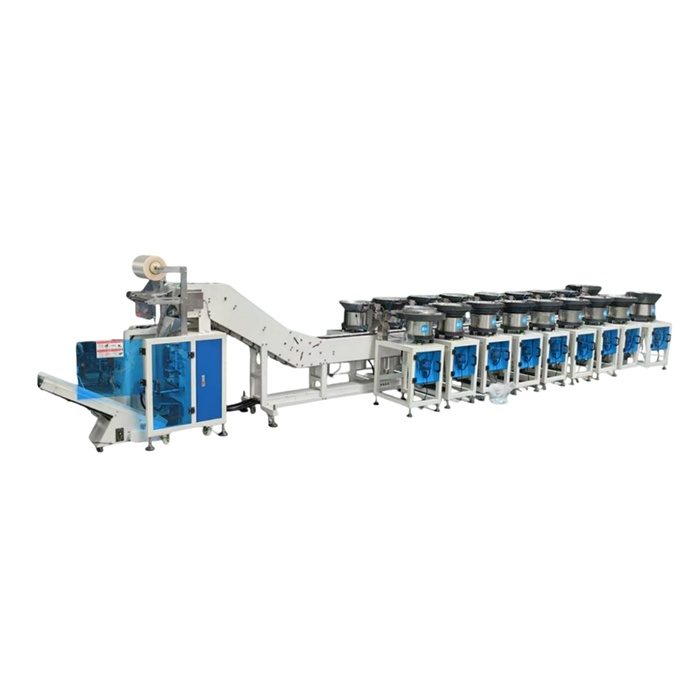

Счетно-фасовочная линия для упаковки метизов TY-320-20P-LD
Обновлено 22.01.2026 1009111
  • Модель: TY-320-20P-LD
  • Количество загрузочных чаш: 20 шт
  • Диаметр загрузочных чаш: 390 мм
  • Тип пакета: Пакет-подушка (флоу-пак)
  • Длина пакета: 80 - 170 мм (регулировка с помощью сенсорного экрана)
  • Ширина пакета: 60 - 150 мм (под заказ один размер пакета в этом диапазоне с учетом размеров продукции клиента)
  • Максимальная ширина плёнки: 320 мм
  • Толщина плёнки: 50 - 130 мкм (рекомендуется 60 - 80 мкм)
  • Материал плёнки: PE+PE (OPP / CPP)
  • Максимальный диаметр рулона пленки: 350 мм
  • Внутренний диаметр втулки рулона с пленкой: 75 – 76 мм
  • Максимальный вес рулона с плёнкой: 25 кг (при диаметре 350 мм)
  • Узор на швах запайки: Прямые линии
  • Ширина шва запайки: 8 - 10 мм
  • Форма окантовки шва: Зубчатая окантовка
  • Давление источника воздуха: 0,4 - 0,6 МПа
  • Тип двигателя: Шаговый двигатель (вытягивание плёнки двумя колесиками)
  • Метод подсчета: Индуктивные датчики
  • Мощность: 9,5 кВт
  • Электропитание: 220 В, 50 - 60 Гц
  • Габаритные размеры: 7 300 х 1 450 х 1 400 мм
  • Вес: 2 250 кг
