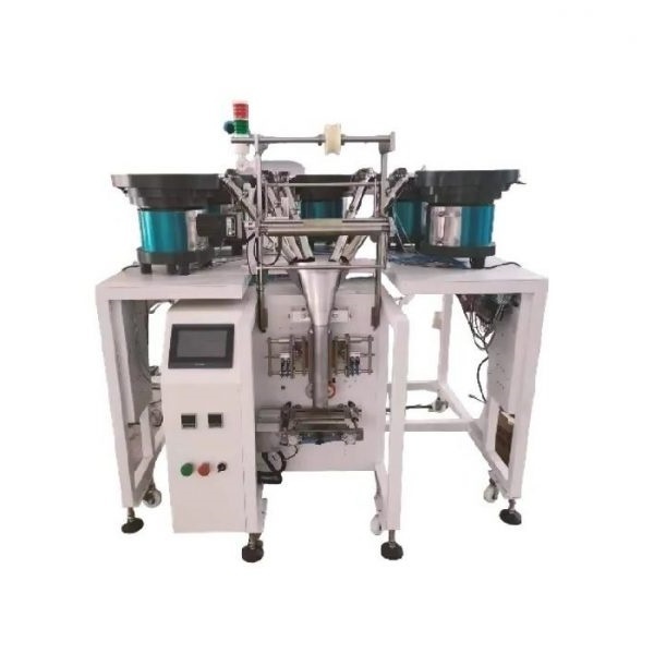

Счетно-фасовочную машину для упаковки метизов TY-320-6P
Обновлено 04.12.2024 971669
  • Модель: TY-320-6P
  • Производительность: 10 - 60 уп/мин
  • Тип пакета: Пакет-подушка
  • Количество загрузочных чаш: 6 шт
  • Длина пакета: 80 - 170 мм
  • Ширина пакета: 60 - 150 мм (под заказ один размер пакета в этом диапазоне)
  • Узор на швах запайки: Прямые линии
  • Ширина шва запайки: 8 - 10 мм
  • Форма окантовки шва: Зубчатая окантовка
  • Максимальная ширина плёнки: 320 мм
  • Толщина плёнки: 30 - 130 мкм (рекомендуется 60 - 80 мкм)
  • Материал плёнки: OPP / CPP / NILO / композитные плёнки и т.д.
  • Давление воздуха: 0,4 - 0,6 МПа
  • Тип двигателя: Шаговый двигатель (вытягивание плёнки двумя колесиками)
  • Метод подсчета: Оптико-волоконный датчик
  • Мощность:  2,9 кВт
  • Питание: 220 В, 50 - 60 Гц
  • Габаритные размеры:  1 540 х 1 476 х 1 404 мм
  • Вес:  330 кг
