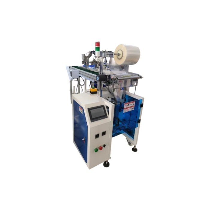

Счетно-фасовочная машина для упаковки метизов TY-320-1P-PD
Обновлено 17.07.2025 991670
  • Модель: TY-320-1P-PD
  • Тип пакета: Пакет-подушка
  • Количество загрузочных бункеров: 1 шт
  • Диаметр загрузочных бункеров: 390 мм
  • Длина пакета: 80 - 170 мм
  • Ширина пакета: 60 - 150 мм (под заказ один размер пакета в этом диапазоне)
  • Швы запайки: Прямые линии
  • Ширина шва запайки: 10 мм
  • Форма окантовки шва: Зубчатая окантовка
  • Макс. ширина плёнки: 320 мм
  • Толщина плёнки: 50 - 130 мкм (рекомендуется 60 - 80 мкм)
  • Материал плёнки: OPP / CPP / NILO / композитные плёнки и т.д.
  • Размеры конвейерной ленты:
  • Длина: 1 600 мм
  • Ширина: 200 мм
  • Давление воздуха: 0,4 - 0,6 МПа
  • Тип двигателя: Шаговый двигатель (вытягивание плёнки двумя колесиками)
  • Метод подсчета: Оптико-волоконный датчик
  • Мощность: 2,5 кВт
  • Питание: 220 В, 50 - 60 Гц
  • Габаритные размеры в рабочем состоянии: 1 140 х 816 х 1 404 мм
  • Транспортировочные размеры: 1 240 х 1 000 х 1 490 мм
  • Вес: 360 кг
