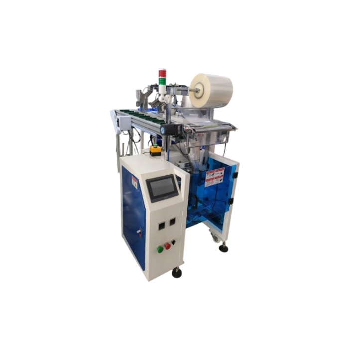

Счетно-фасовочная машина для упаковки метизов TY-320-4P-PD
Обновлено 17.07.2025 991672
  • Производительность: 20 - 60 уп/мин (в зависимости от продукции)
  • Тип пакета: Пакет-подушка
  • Скорость выпуска метизов: До 100 шт/мин (один загрузочный бункер)
  • Диаметр загрузочных вибрационных бункеров: 390 мм
  • Длина пакета: 80 - 170 мм
  • Ширина пакета: 45 мм
  • Ширина пленки: 110 мм
  • Узор на швах запайки: Прямые линии
  • Ширина верхнего шва запайки: 25 мм (отверстие еврослот)
  • Ширина нижнего шва запайки: 10 мм
  • Форма окантовки шва: Зубчатая окантовка
  • Максимальный диаметр рулона пленки: 350 мм
  • Внутр. диаметр втулки рулона с пленкой: 75 - 76 мм
  • Максимальный вес рулона с плёнкой: 25 кг (при диаметре 350 мм)
  • Толщина плёнки: 30 - 130 мкм (рекомендуется 60 - 80 мкм)
  • Материал плёнки: OPP / CPP / NILO / композитные плёнки и т.д.
  • Давление воздуха: 0,4 - 0,6 МПа
  • Тип двигателя: Шаговый двигатель (вытягивание плёнки 2 колесами)
  • Метод подсчета: Оптико-волоконный датчик
  • Мощность: 2,7 кВт
  • Питание: 220 В, 50-60 Гц
  • Габаритные размеры: 1 840 х 1 076 х 1 404 мм
  • Вес: 380 кг
