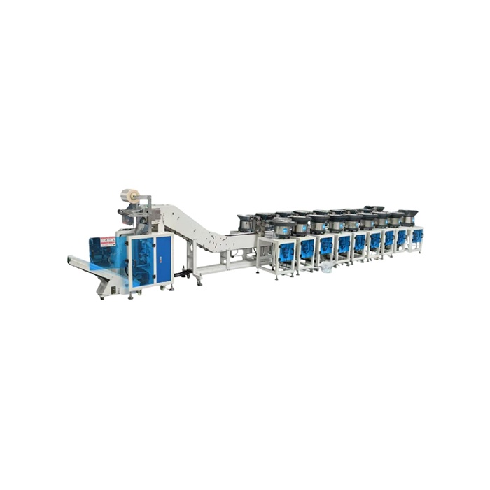

Счетно-фасовочная линия для упаковки метизов TY-320-48P-LD
Обновлено 17.07.2025 991674
  • Модель: TY-320-48P-LD
  • Количество загрузочных чаш: 48 шт
  • Диаметр загрузочных чаш: 390 мм - 40 шт, 430 мм - 8 шт
  • Тип пакета: Пакет-подушка (флоу-пак)
  • Длина пакета: 80 - 170 мм (регулировка с помощью сенсорного экрана)
  • Ширина пакета: 60 - 150 мм (под заказ один размер пакета в этом диапазоне)
  • Максимальная ширина плёнки: 320 мм
  • Толщина плёнки: 40 - 130 мкм (рекомендуется 60 - 80 мкм)
  • Материал плёнки: OPP / CPP / NILO / композитные плёнки и т.д.
  • Максимальный диаметр рулона пленки: 350 мм
  • Внутренний диаметр втулки рулона с пленкой: 75 - 76 мм
  • Максимальный вес рулона с плёнкой: 25 кг (при диаметре 350 мм)
  • Узор на швах запайки: Прямые линии
  • Ширина шва запайки: 8 - 10 мм
  • Форма окантовки шва: Зубчатая окантовка
  • Давление источника воздуха: 0,4 - 0,6 МПа
  • Тип двигателя: Шаговый двигатель (вытягивание плёнки двумя колесиками)
  • Метод подсчета: Оптико-волоконный датчик
  • Мощность: 18,5 кВт
  • Электропитание: 220 В, 50 - 60 Гц
  • Габаритные размеры: 14 300 х 1 450 х 1 400 мм
  • Вес: 4 500 кг
