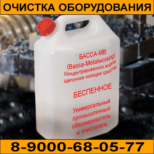

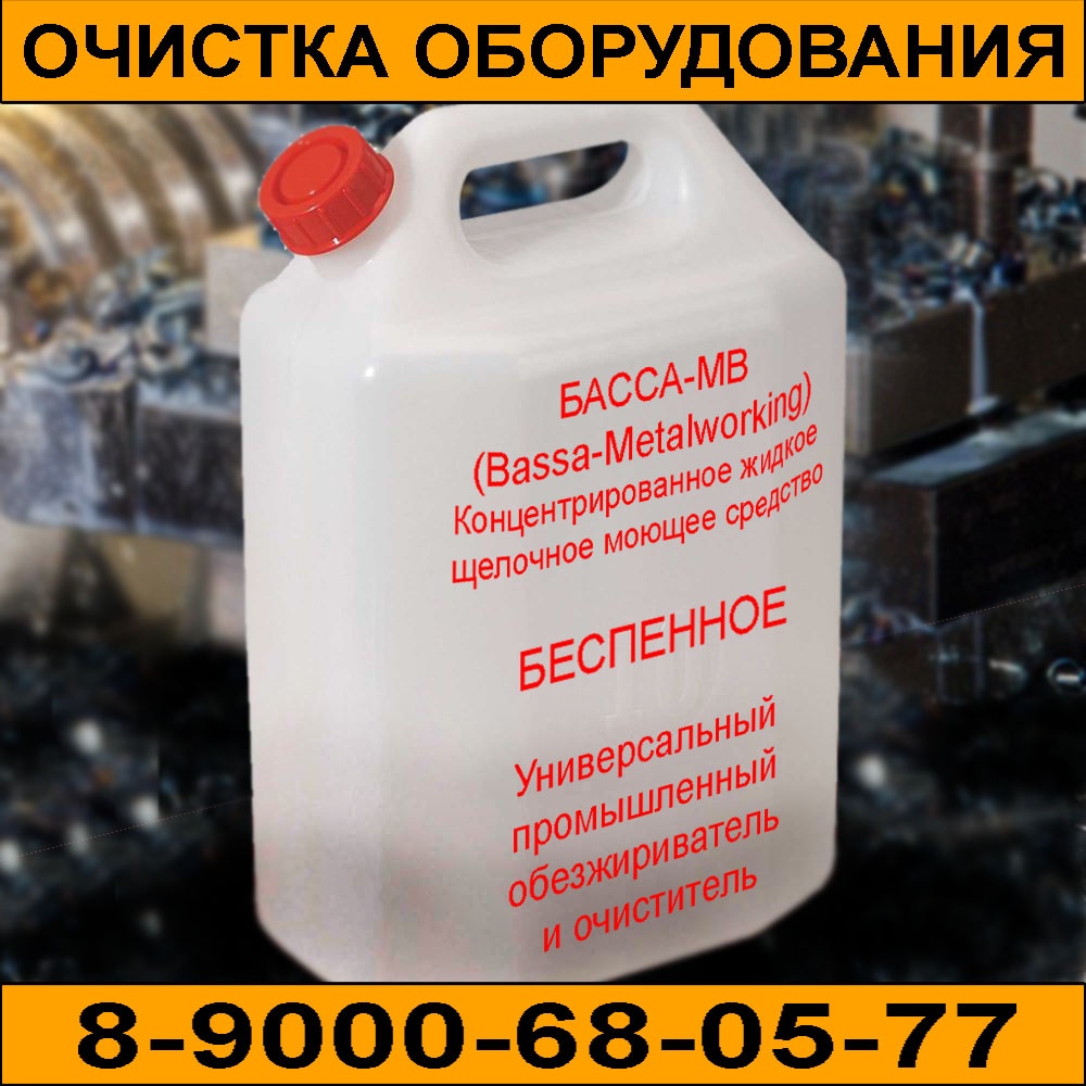

БАССА-МВ (Bassa-Metalworking). Концентрированное жидкое щелочное моющее средство (БЕСПЕННОЕ).
Универсальный промышленный обезжириватель и очиститель
Назначение
Предназначено для удаления тяжелых масляных загрязнений сложных пищевых жиров, белков, протеинов, смазок, загрязнений эксплуатационного характера, ГСМ, сажа, следы маркера и обуви, промывка деталей, подготовка поверхностей к нанесению различных покрытий. Средство предназначено для мытья машинным и ручным способом, в том числе циркуляционным способом и в ультразвуковых ваннах.
Очищающее средство позволяет обеспечить решение широкого спектра технологических и экологических задач по очистке во многих отраслях промышленности.
Заменяет традиционные, агрессивные и вредные вещества, такие как каустическая сода, керосин, бензин, Уайт-спирит, спирты, хладоны, растворы щелочей без снижения качества очистки.
Не наносить на оцинкованные, ПЭТ-материалы.
Область применения:
  • удаление тяжелых масляных загрязнений эксплутационного, почвенного характера, шлифовальных и доводочных паст с металлических, керамических, и других твердых поверхностей, в том числе окрашенных;
  • межоперационная промывка деталей от индустриальных масел и смазочно-охлаждающих жидкостей;
  • удаление тяжелых консервационных смазок;
  • вымывание масляной основы графитовых смазок;
  • подготовка поверхностей к нанесению различных покрытий;
  • очистка двигателей, оборудования, узлов, и деталей от индустриальных масел и индустриальных масел и смазочно-охлаждающих жидкостей;
  • очистка двигателей, оборудования, узлов и деталей при ремонте и эксплуатации и т.п.;
  • уборка производственных и административных помещений;
  • использование в деталемоечных машинах различного типа (в том числе ультразвуковых), для мойки методом погружения (замачивания), с применением распылителей и приборов высокого давления, а также вручную (протирка). В зависимости от степени и характера загрязнений, температурного режима и технологии применения концентрация рабочего раствора может составлять 3-12%.
Состав: вода,оптимизированная смесь ПАВ, щелочь, комплексообразующие вещества, активные моющие добавки, ингибитор коррозии.
Свойства:
  • водорастворимо, биоразлагаемо не обладает кумулятивным эффектом;
  • бесцветное или слабоокрашенное;
  • не боится замораживания;
  • в химическом отношении стабильно в воде и на воздухе;
  • не разлагается с выделением вредных веществ;
  • пожаро-взрывобезопасно;
  • не вызывает коррозии и травления металлов (легированных и низколегированных сталей, меди и т. п.);
  • не разрушает лакокрасочные, резиновые и неметаллические поверхности;
  • обладает хорошим обезжиривающим и очищающим эффектом.
Технические характеристики
Внешний вид:
Прозрачная слабоокрашенная жидкость. Допускается легкая опалесценция.
Плотность:
1,04 ±0,02 гр/см3 при 200 С
Значение pH:
11,0-12,0 (1% р-р в дистиллированной воде)
Рекомендации по применению
Ручная или автоматическая мойка. Требует смывания.
При отмывке вручную:
- приготовить водный раствор 1-20% концентрации(10-200 мл концентрата на 1л воды), желательно использовать теплую воду (30-60° С);
- раствор обильно нанести на обрабатываемую поверхность вручную (щеткой, губкой и т.п.) или с использованием пеногенератора, водяной пушки и т.д. или погружением обрабатываемой поверхности в раствор;
- выдержать рабочий раствор на обрабатываемой поверхности 3-5 мин. (методом погружения до 60 мин.) при сильных загрязнениях обработку повторить;
- при необходимости растереть щеткой;
- смыть теплой водой .
При автоматической мойке:
- при использовании средства в деталемоечных машинах различного типа (в том числе ультразвуковых) руководствоваться соответствующими инструкциями. Концентрация рабочего раствора 20-50 мл средства на 1литр воды. По мере «срабатывания» рабочего раствора добавлять небольшое количество концентрата. По мере «срабатывания» рабочего раствора в деталемоечных машинах возможно добавлять небольшое количество концентрата 1-2%.
Меры предосторожности
ОСТОРОЖНО, СОДЕРЖИТ ЩЕЛОЧЬ!
При работе с рабочими растворами:
- соблюдать меры предосторожности по обращению с моющими средствами;
- использовать резиновые перчатки, защитные очки.;
При работе с концентратом:
- работать в защитных очках и резиновых перчатках, ватно-марлевых повязках или респиратор;
- при попадании средства на кожу или на слизистую оболочку глаз обильно смыть водой;
- работать в хорошо проветриваемом помещении.
Условия хранения:
Хранить в темном прохладном месте при температуре от +5 до +30 С.
Гарантийный срок хранения - 12 мес. со дня изготовления.
