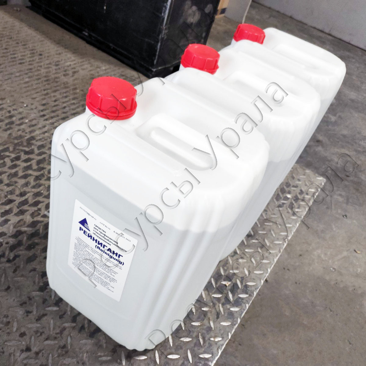

Очистка производится с помощью моющего средства "Рейниганг" (аналог ацеклина).

Удалить загрязнения механически невозможно без повреждения узлов оборудования. Эта проблема решается при помощи средства Reinigung: загрязнения размягчаются и легко смываются водой.
ПРИМЕНЕНИЕ СРЕДСТВА РЕЙНИГАНГ:
Сильные загрязнения – не разбавлять водой.
Легкие загрязнения – 1/10 частей Рейниганга, 9/10 - воды.
А) Очистка насосных систем, замкнутых контуров, трубопроводов, сопел, шлангов:
Поскольку емкость ванны станка обычно бывает очень большой (200-250литров), то для проведения профилактики, заведите отдельную бочку или ванночку объемом около 20л. После слива охлаждающей жидкости и удаления стеклянной взвеси из ванн, разорвите контур в удобном вам месте, подсоедините в это место насос и подготовленную ванночку, влейте в ванночку Рейниганг около 5-10л - если загрязнения сильные, то без разбавления водой, если слабые, то разбавьте водой на свое усмотрение (в зависимости от степени загрязнений), запустите насос на 30-60 минут, загрязнения начнут вступать в химическую реакцию с Рейнигангом и "отходить" от деталей станка, по окончании процесса слейте получившуюся муть в канализацию. Если видно, что очистились не все загрязнения, то операцию повторите еще 1-2 раза. Слейте в канализацию. В конце - заполните ванночку чистой водой и прогоните насосом по контуру - около 5ти минут, также слейте в канализацию. Станок готов к дальнейшей работе.
Б) Внешняя очистка. Жидкость Reinigung наносится с помощью распылителя или губки, деталь оставляется на несколько десятков минут, затем промывается под струей воды. При сильном загрязнении время реакции увеличивают.
В) Профилактика. Для того чтобы в дальнейшем стеклянный шлам меньше прилипал к деталям станка, рекомендуем в баки охлаждающей жидкости доливать 250мл Рейниганга в неделю.
ВНИМАНИЕ! ПРИ ПЛОХОЙ ПРОМЫВКЕ ВОДОЙ, СРЕДСТВО РЕЙНИГАНГ МОЖЕТ ПРИВОДИТЬ К ПОСТЕПЕННОМУ УХУДШЕНИЮ СВОЙСТВ ПЛАСТМАСС (ПОВЫШАЕТСЯ ХРУПКОСТЬ, ПОЯВЛЯЮТСЯ ТРЕЩИНЫ), НАПРИМЕР ВИЛОК-ДЕРЖАТЕЛЕЙ ИНСТРУМЕНТА НА ЦЕНТРАХ. ПОЭТОМУ ТЩАТЕЛЬНО ПРОМЫВАЙТЕ ВОДОЙ ДЕТАЛИ ПОСЛЕ ПРОВЕДЕНИЯ ПРОФИЛАКТИКИ !!!
Безопасность:
Жидкость Reinigung для получения раствора добавлять в воду. При работе применять индивидуальные средства защиты органов дыхания, глаз, кожных покровов (спецодежда, резиновые перчатки, защитные очки). В случае попадания на кожу и в глаза промыть 3% раствором питьевой соды и большим количеством воды. Не требуется дополнительное проветривание помещений. Не горючее.
Хранение:
Хранить в закрытом виде при температуре от -30 до +50°C. Складировать не более 3 уровней по высоте. Срок хранения 3 года. Не рекомендуется хранить средство в ёмкостях из чёрных металлов. Перед использованием и в случае перемораживания во время хранения средство рекомендуется перемешать.
Утилизация, экология:
Использованная жидкость Reinigung относится к 4 классу опасности отходов и не требует отдельной утилизации и внесения в паспорт отходов (приказ Министерства природных ресурсов Российской Федерации от 15 июня 2001 г. N 511 "Об утверждении Критериев отнесения отходов I-IV классов опасности к классу опасности для окружающей природной среды"). Средство био-разлагаемо. При контакте средства с воздушной средой и канализационными водами токсичных, взрывоопасных соединений не образуется.
СТОИМОСТЬ: 3300 - выезд-диагностика фацетного станка с ЧПУ, 1500-1750 руб/час ремонт фацетника, 1500 руб/час очистка, 16500 руб/канистра Рейниганга.

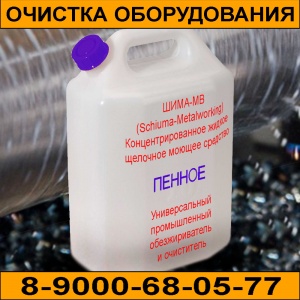

Чистка станков, двигателей - ШИМА-МВ (Schiuma-Metalworking) - щелочное моющее средство (ПЕННОЕ)

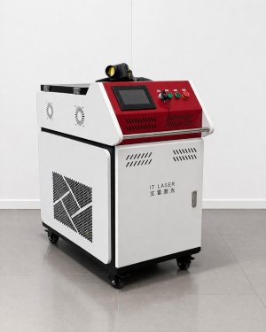

Лазерный станок IT-LM-F200F- для очистки металла от ржавчины, коррозии и т.п
Б/У 2025 г.
