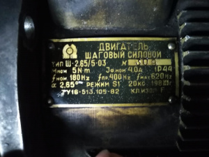

запчасти на станки: Двигатель шаговый силовой тип Ш-2,65/5-03 на станок 3Л722 Насос смазки консоли на станок 6Т13
Покупка

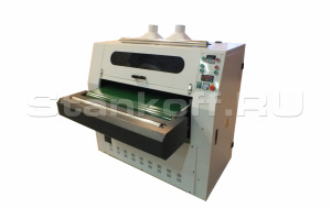

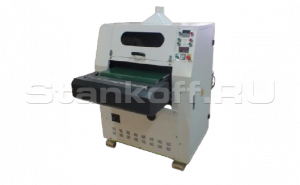

Станок рейсмусовый одностроронний МВ 1000L
PRO
