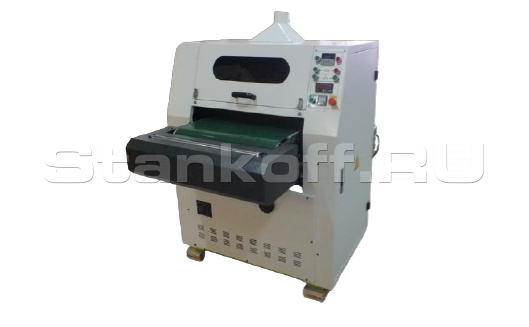

Станок рейсмусовый одностроронний МВ 630L
Станок предназначен для плоскостного строгания досок, брусков, щитов шириной до 630 мм в заданный размер по толщине. Станок МВ 630L зарекомендовал себя как надежное и удобное в эксплуатации оборудование.
Преимущества
  • Ленточная подача заготовок для деликатной обработки.
  • Инвертор для бесступенчатого переключения скорости подачи в широком диапазоне.
  • Шейперный вал обеспечивает идеальную чистоту поверхности заготовок.
Особенности
Простое и удобное управление. Быстрая настройка на размер с помощью двух кнопок. Управление скоростью подачи заготовок тоже выведено на панель управления станком.
Шейперный вал обеспечивает оптимальную чи-стоту обработки заготовок. На шейперном валу расположены 150 ножей раз-мером 15х15х2,5мм.
Предусмотрена когтевая защита и защита от под-скока на выходе заготовки.
Ленточная подача заготовок. Привод подачи заготовок приводится в действие от отдельного мотор-редуктора.
Привод ножевого вала клиноременный от отдельного электродвигателя.
