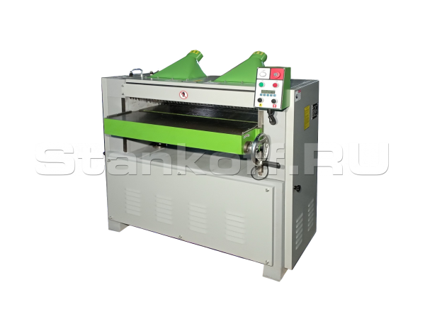

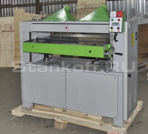

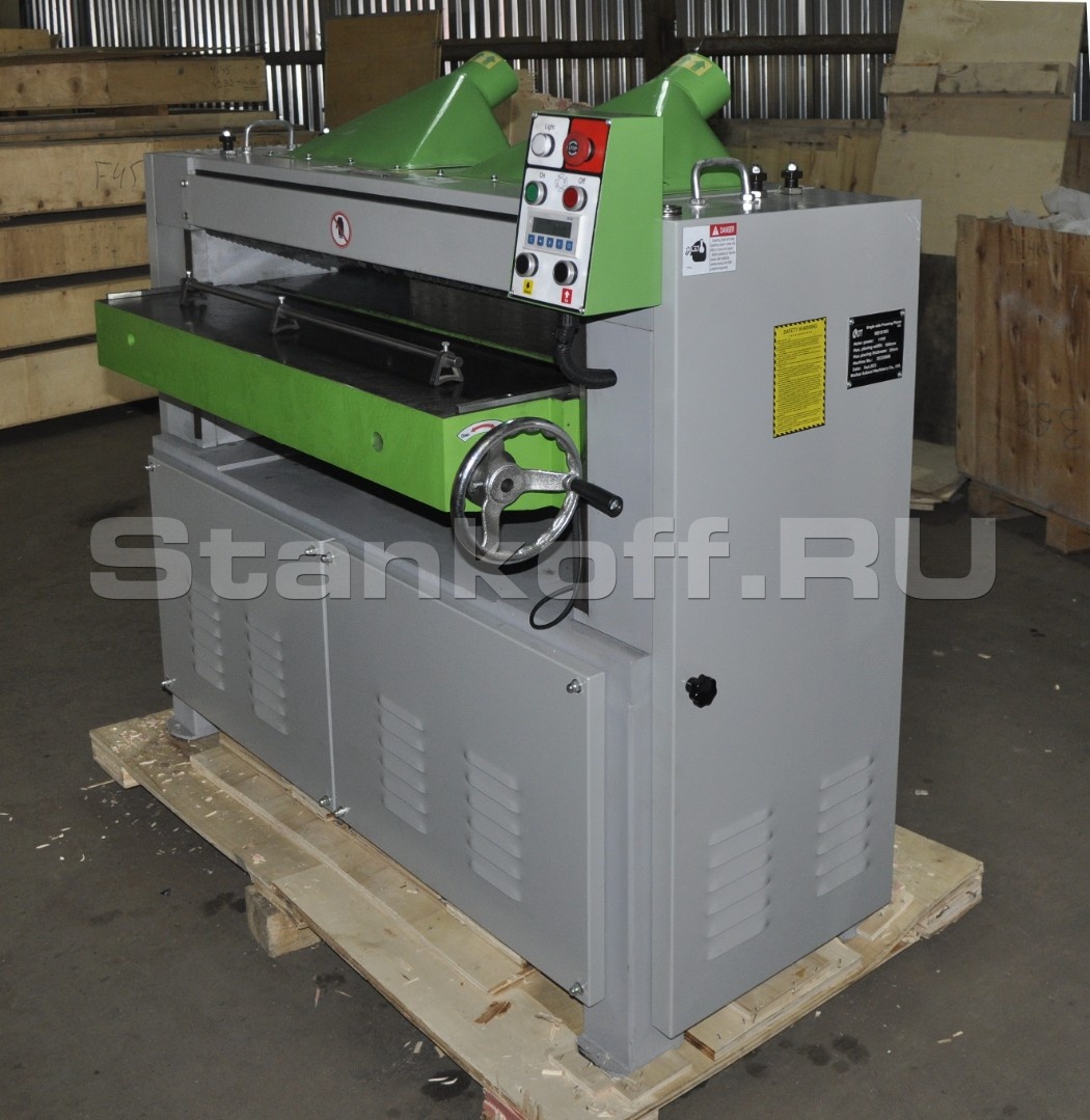

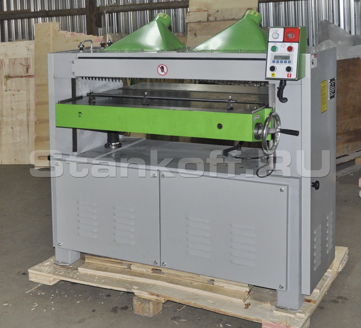

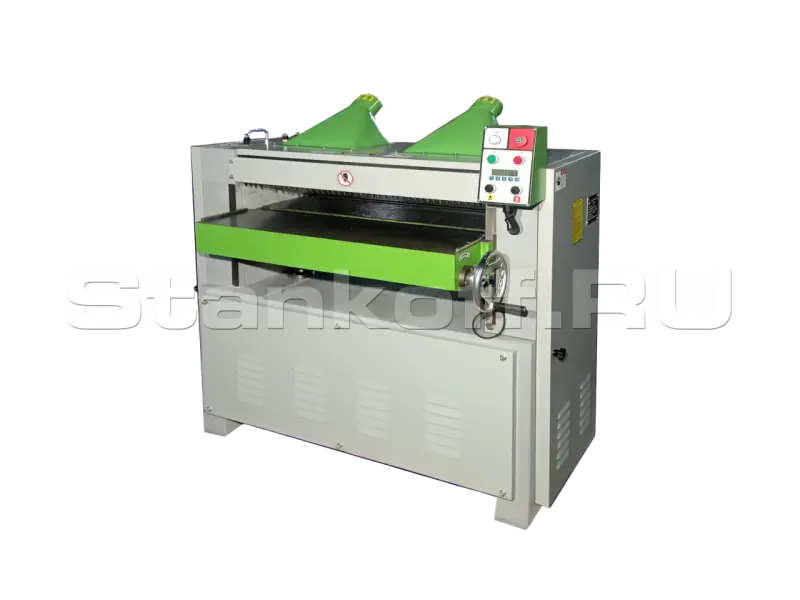

Станок рейсмусовый с электроподъёмом стола MB1010HL
Высокоэффективное оборудование, предназначенное для продольной обработки деревянных заготовок, обеспечивающее получение ровной и гладкой поверхности. Станок оснащен функцией электроподъема стола, что значительно упрощает процесс настройки и эксплуатации. Ширина обработки — 1000 мм.
Ширина строгания до 1000 мм позволяет обрабатывать крупные заготовки. Варьируемая толщина заготовки (от 6 до 160 мм) предоставляет возможность обработки материалов различной толщины. Глубина строгания регулируется до 4 мм за один проход, что обеспечивает эффективное снятие слоя материала и достижение необходимой точности.
