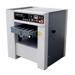

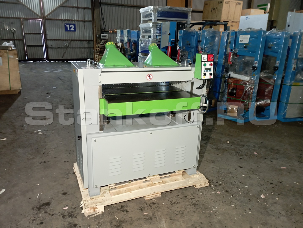

Рейсмусовый станок с электроподъёмом стола МВ108H
Рейсмусовый станок МВ108H с электрическим подъемом стола используют для строгания в размер по толщине брусков, досок, щитов и применяют в мебельных и столярных производствах средней и малой мощности. Обработка производится по плоскости. Кроме того, рейсмусы используются при изготовлении мебели из массива, дверей, лестниц, окон и других столярных изделий. В технологическом процессе промышленного производства рейсмусовый станок располагается сразу после фуговального станка.
Особенности конструкции

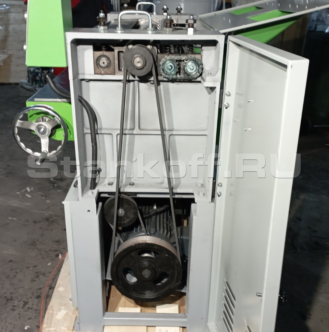

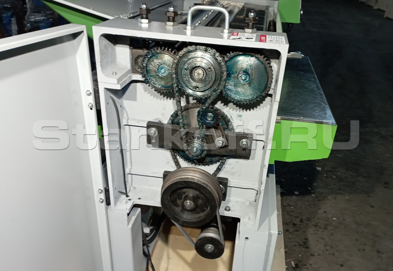

  •  полностью литой, чугунный корпус станка (на данный момент не имеет аналогов на рынке);

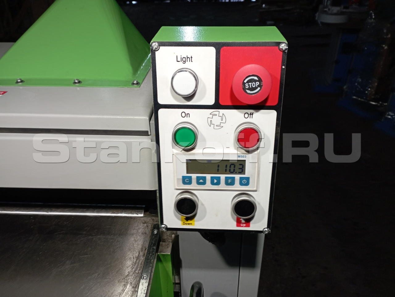

  •  автоматический подъем стола;
  •  четыре фиксированные скорости подачи;
  •  низкий уровень шума при работе;

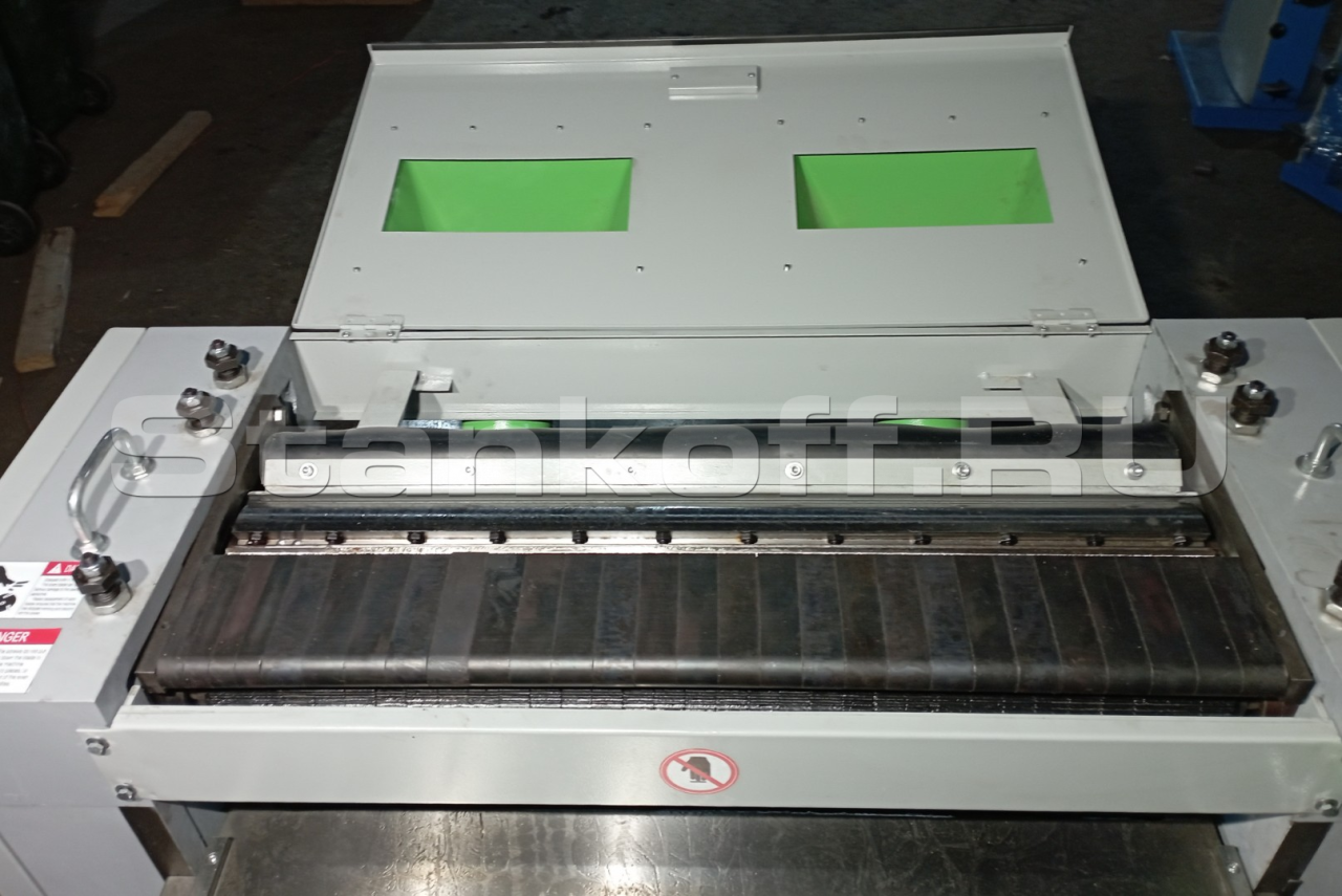

  •  чугунный рабочий стол с двумя приводными роликами обеспечивает легкое скольжение заготовки;
  •  секционный подающий вал позволяет одновременно подавать в станок сразу несколько заготовок имеющих разную толщину.
Диаметр патрубков для удаления стружки, мм 100
Количество ножей на валу, шт. 4
Максимальная ширина обрабатываемой детали, мм 810
Максимальная толщина обрабатываемой детали, мм 200
Масса, кг 900
Минимальная длина обрабатываемой детали, мм 300
Минимальная толщина обрабатываемой детали, мм 10
Мощность электродвигателя, кВт 7.5
Мощность электродвигателя подачи, кВт 0.37
Необходимая производительность подключаемого пылеулавливающего устройства, м³/час 4000
Скорость подачи материала, м/мин 8, 10, 12
Толщина снимаемого слоя, мм 4
Габариты, мм 890х1280х1410
Транспортные габариты, мм 0.9х1.3х1.35
