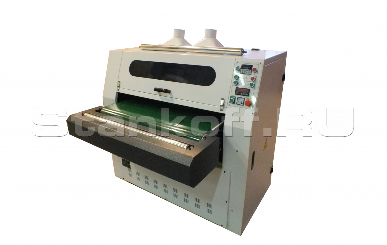

Станок предназначен для плоскостного строгания досок, брусков, щитов шириной до 1000 мм в заданный размер по толщине. Станок мод. МВ1000L зарекомендовал себя как надежное и удобное в эксплуатации обору-дование.
Преимущества
- Ленточная подача заготовок для деликатной обработки.
- Инвертор для бесступенчатого переключения скорости подачи в широком диапазоне.
- Шейперный вал обеспечивает идеальную чистоту поверхности заготовок.
Особенности
Простое и удобное управление. Быстрая настройка на размер с помощью двух кнопок. Управление скоростью подачи заготовок тоже выведено на панель управления станком.
Шейперный вал обеспечивает оптимальную чи-стоту обработки заготовок. На шейперном валу расположены 240 ножей раз-мером 15х15х2,5мм.
Предусмотрена когтевая защита и защита от под-скока на выходе заготовки.
Ленточная подача заготовок. Привод подачи заготовок приводится в действие от отдельного мотор-редуктора.
Привод ножевого вала клиноременный от от-дельного электродвигателя 11кВт.
