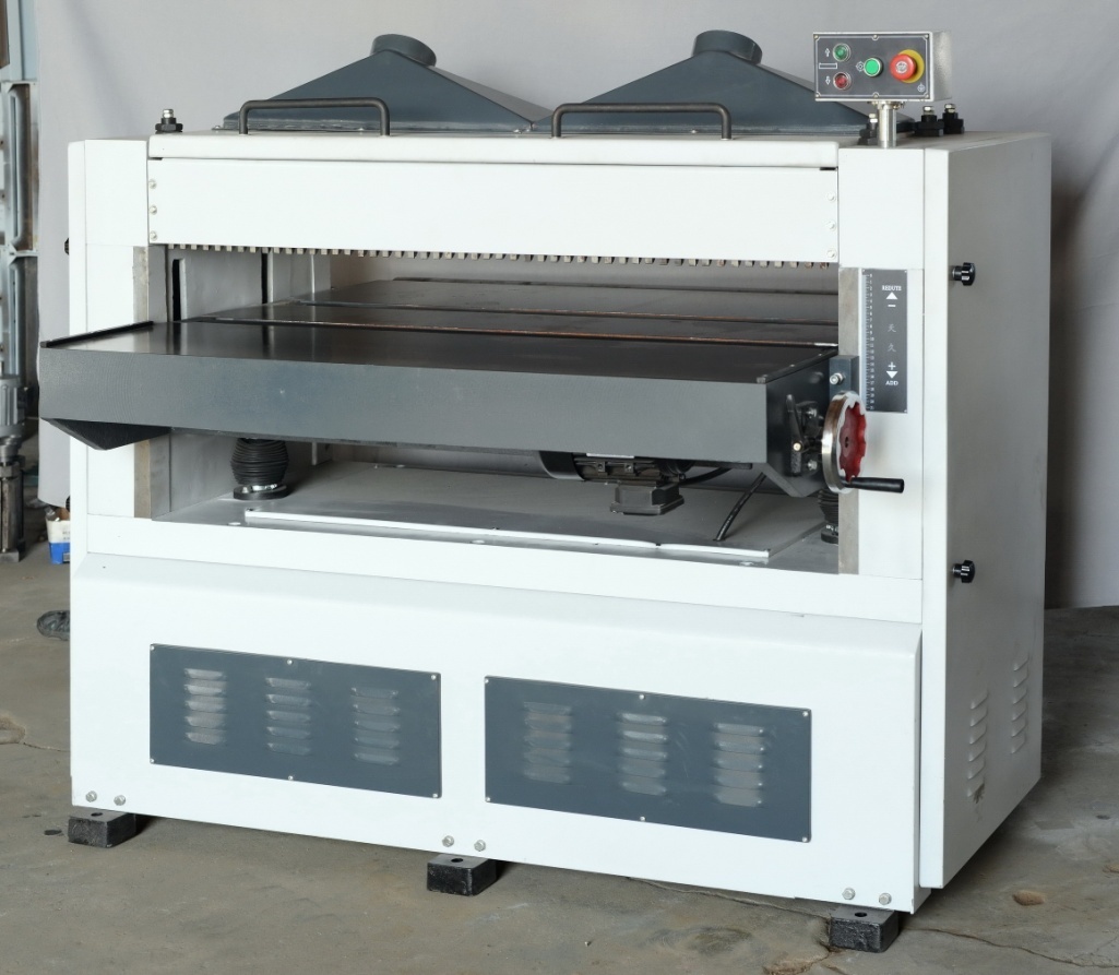

Станок рейсмусовый MB 1010А
Предназначен для плоскостного одностороннего строгания досок, брусков, щитов в заданный размер по толщине.
Область применения
Предприятия и цеха по производству столярно-строительных изделий, клееных щитов, производству мебели и другие деревообрабатывающие производства.
Схема обработки
Конструктивные особенности
  • массивная тяжелая станина хорошо гасит вибрацию и сверху закрыта звукопоглощающим кожухом;
  • четырёхножевой вал с приводом от мощного электродвигателя;
  • передний подающий верхний валец выполнен стальным рифленым, задний приёмный – гладким;
  • подъем опускание стола с помощью отдельного двигателя. Точная подстройка с помощью маховика;
  • на рабочем столе расположены два ролика, обеспечивающие лучшее скольжение заготовки;
  • когтевая защита предотвращает обратный выброс заготовки;
  • удаление стружки через круглую эксгаустерную воронку.
Размеры обрабатываемой заготовки, мм:
- ширина
1000
- толщина 8÷200
- длина не менее 300
Наибольшая толщина снимаемого слоя, мм 4
Количество ножей, шт. 4
Диаметр ножевого вала, мм 125
Скорость подачи заготовки, м/мин 8 / 12
Мощность привода ножевого вала, кВт 11
Мощность привода подачи, кВт 3
Частота вращения ножевого вала, об/мин 4 500
Суммарная мощность , кВт 14,75
Габариты, мм 1205х1370х1470
Масса, кг 1450
