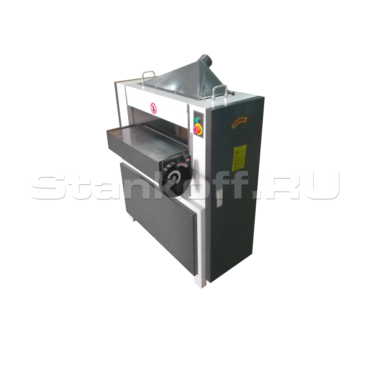

Предназначены для продольного одностороннего строгания в размер по толщине плоских заготовок из древесины.
Область применения
Рейсмусовые станки применяются на предприятиях и в цехах по производству столярно-строительных изделий, клееных щитов, производству мебели и других деревообрабатывающих производствах.
Схема обработки
станки рейсмусовые мв 104н, мв 106н, мв 108н. схема обработки

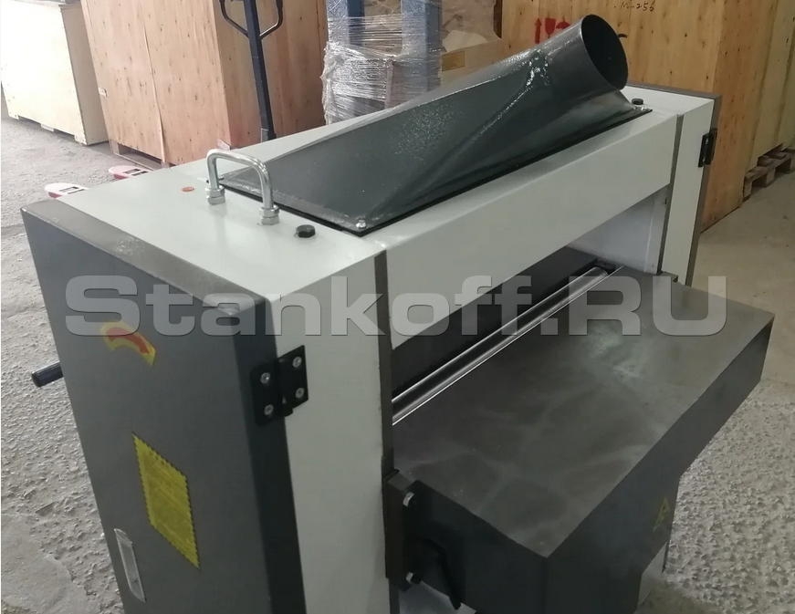

Отличительные особенности

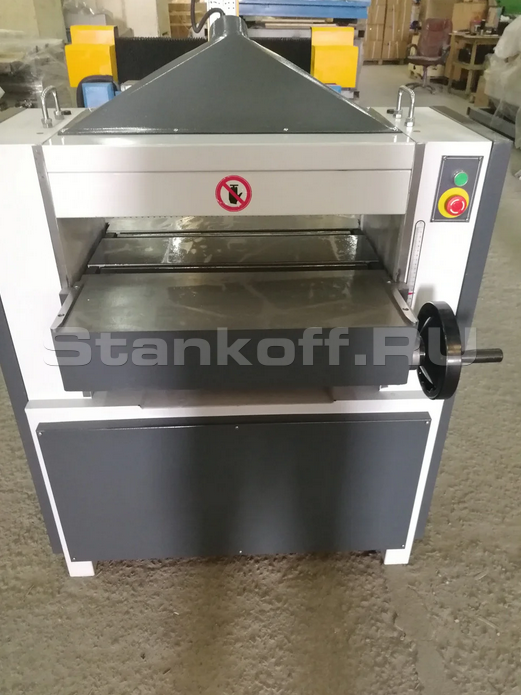

  • секционный подающий вал позволяет одновременно подавать заготовки разной толщины (разнотолщинность до 3-х мм)

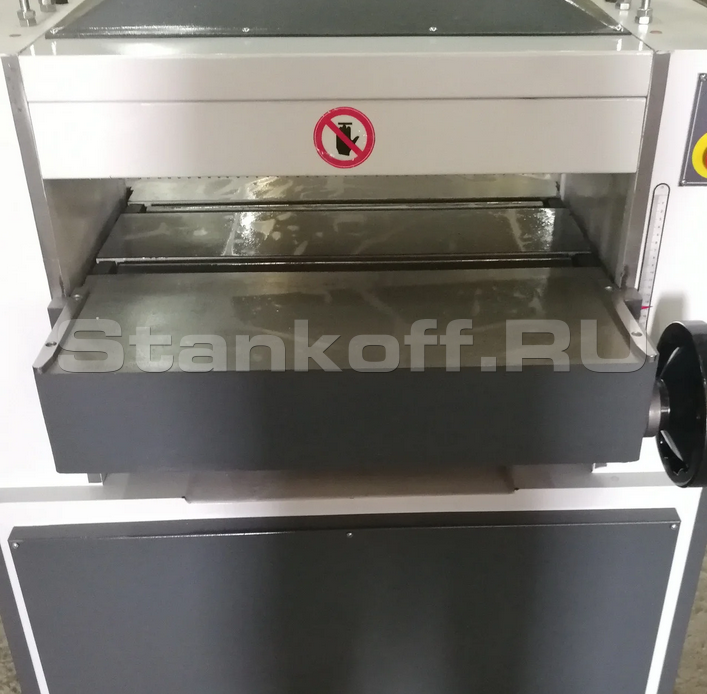

  • рабочий стол станка оснащен двумя гладкими роликами, которые исключают застревание за-готовки при обработке
  • массивная станина обеспечивает высокую жесткость конструкции
  • рабочий стол зафиксирован на 2-х опорах
  • мощные двигатели позволяют снимать большую толщину материала (до 5 мм) за один проход

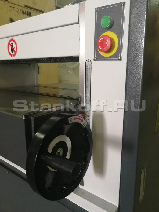

  • настройка стола на размер обработки осуществляется с помощью маховика по шкале
  • оснащен когтевой защитой, предотвращающей выброс заготовки
Конструктивные особенности
станки рейсмусовые мв 104н, мв 106н, мв 108н Подъем/опускание рабочего стола осуществляется с по-мощью маховика. Отображение размера по линейке.

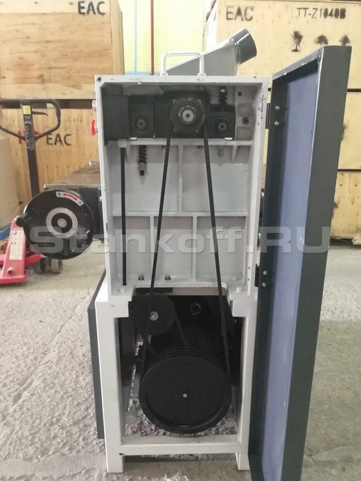

станки рейсмусовые мв 104н, мв 106н, мв 108н На рабочем столе расположены два ролика, обеспечиваю-щие лучшую подачу заготовки
станки рейсмусовые мв 104н, мв 106н, мв 108н Секционный подающий вал позволяет одновременно по-давать в станок несколько заготовок имеющих разную толщину
станки рейсмусовые мв 104н, мв 106н, мв 108н На выходе заготовку принимает гладкий приводной валец
станки рейсмусовые мв 104н, мв 106н, мв 108н Рабочий стол зафиксирован на 2-х опорах. От попадания пыли и грязи опоры закрыты кожухами
станки рейсмусовые мв 104н, мв 106н, мв 108н Выброс стружки осуществляется через круглую эксгаустерную воронку

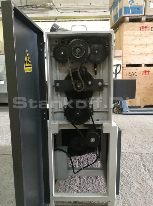

станки рейсмусовые мв 104н, мв 106н, мв 108н Привод роликов подачи осуществляется через цепную передач
