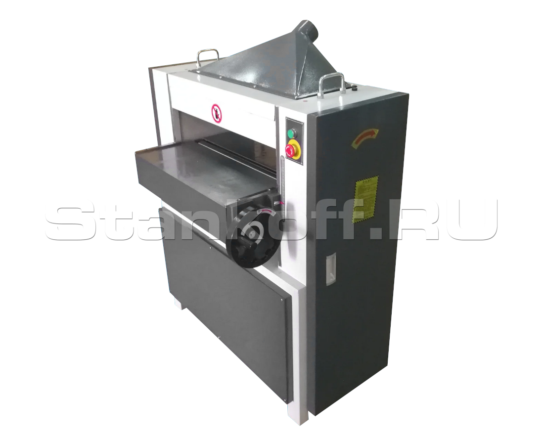

Станок рейсмусовый MB 105H
Предназначен для плоскостного строгания досок, брусков, щитов шириной до 500 мм в заданный размер по толщине.

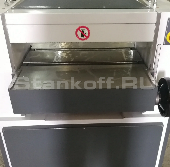

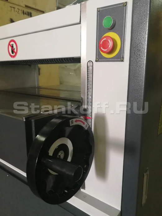

Подъём и опускание стола
Подъём и опускание стола осуществляется вручную с помощью маховика. Отображение размера по линейке.

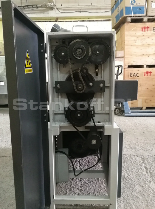

Система подачи
Система подачи
Привод подачи ременно-цепной от отдельного двигателя. Три скорости подачи 8,10 и 12 м/мин., изменяемые посредством перекидывания ремней.

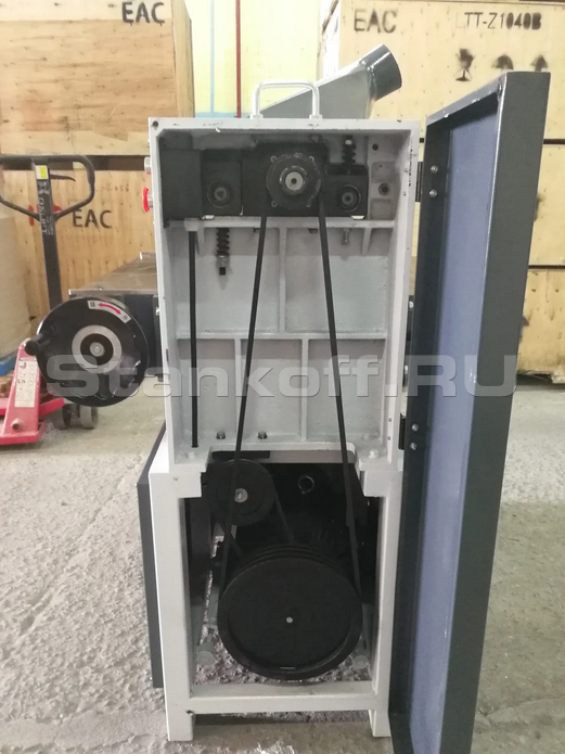

Привод ножевого вала
Надежный привод ножевого вала и роликов подачи от главного электродвигателя через 3 клиновых ремня.

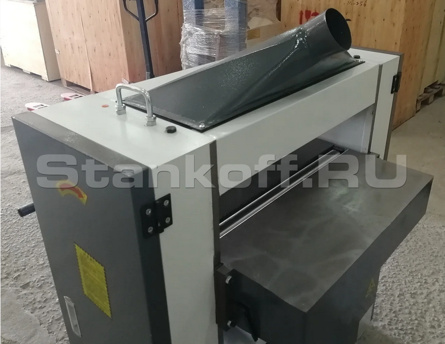

Верхний отвод под систему аспирации
Выброс стружки осуществляется через аспирационный патрубок диаметром 100 мм.

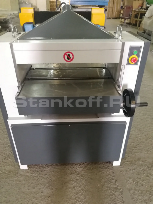

Чугунный рабочий стол
Чугунный литой рабочий стол надёжно зафиксирован на двух опорах. Опоры закрыты кожухами, что исключает возможность попадания пыли.
