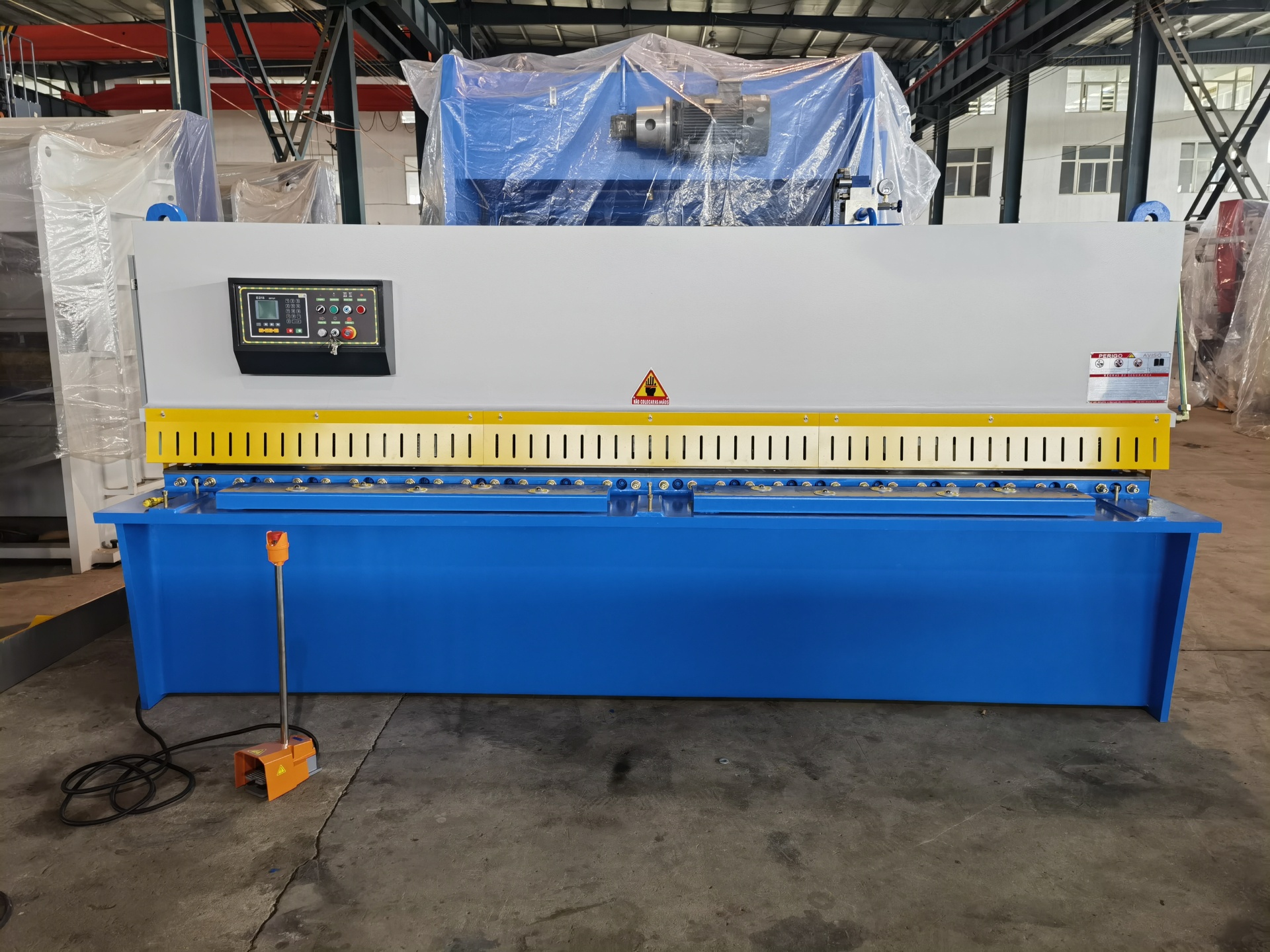

Гидравлические гильотинные ножницы RBQLTY QC11Y-25X3200 — мощное и надежное оборудование для точной резки листового металла большой толщины. Станок широко применяется на металлообрабатывающих предприятиях, судостроительных верфях, в котельном производстве, автомобилестроении, машиностроении, металлургии и горнодобывающей отрасли.
Отличное решение для серийного и интенсивного производства, где важны стабильность реза, безопасность и долговечность оборудования.
???? Основные характеристики и особенности
✔ Несущая рама и рамка ножа — сварная конструкция высокой жесткости, устойчива к кручению
✔ Качественный, ровный рез без заусенцев
✔ Гидравлическая система на модульных логических блоках — компактность, надежность, простота обслуживания
✔ Насос и гидроблоки размещены в масляном баке — минимальный риск утечек
✔ Усилие прижима автоматически увеличивается пропорционально усилию реза
✔ Нож начинает движение только после полного прижатия листа
✔ В одиночном режиме — мгновенный возврат ножа при отпускании педали
✔ Регулируемый ход ножа — бесступенчатая настройка и высокая производительность
✔ Механизм регулировки зазора между ножами с индикацией значений
✔ Задний упор с ручной регулировкой, микрометрической рукояткой и счетчиком подачи
✔ Двухступенчатая блокировка заднего упора — точность и удобство настройки

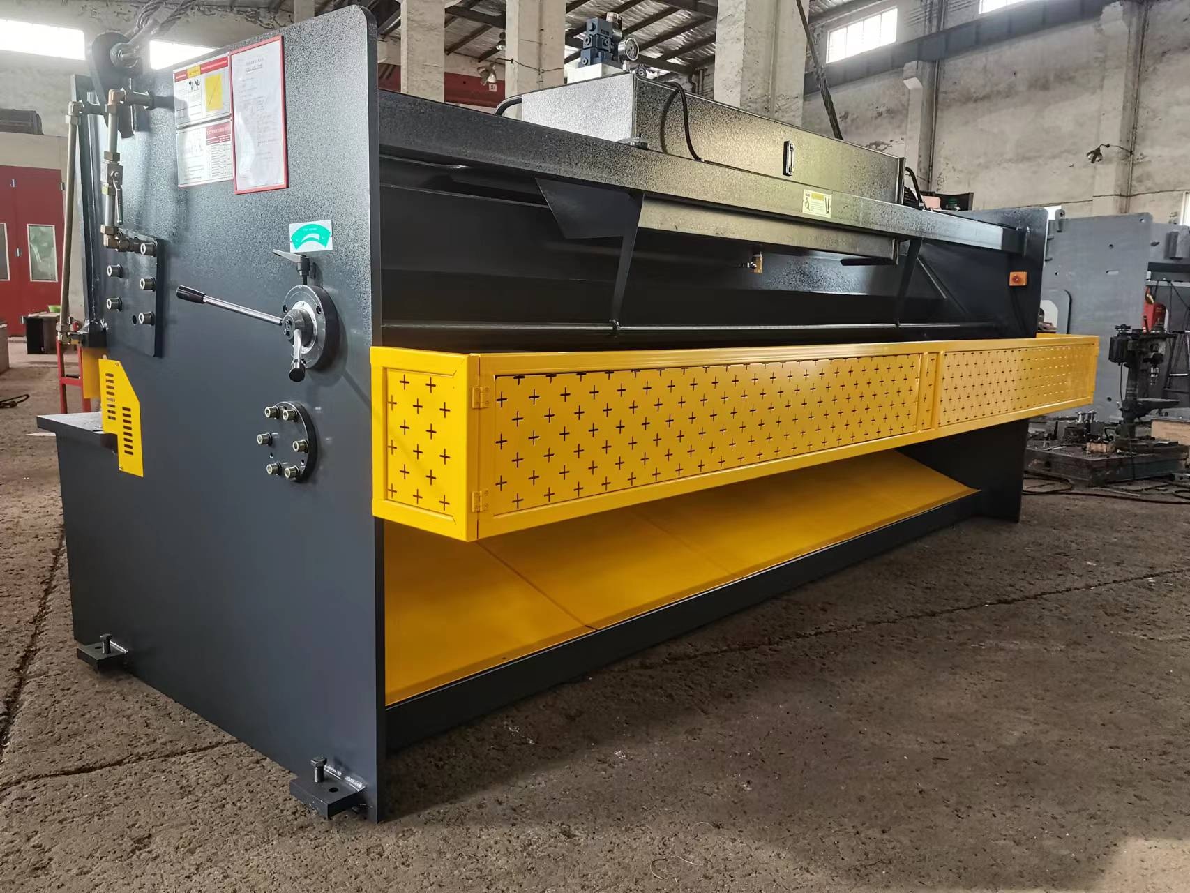

???? Преимущества конструкции
  • Корпус из высокопрочной стали Q235A
  • Полная механическая обработка всей конструкции
  • Вибрационное снятие напряжений VSR
  • Толщина стенок соответствует стандарту ISO
  • 4-слойное антикоррозийное покрытие:
    ▸ грунт
    ▸ антикор
    ▸ 2 слоя финишной краски
  • Немецкие трубные муфты
  • 72-часовые испытания перед отгрузкой
  • Шлифовка и зачистка сварных швов
  • Проверка уровня и геометрии
  • Замена фильтра перед поставкой
  • Калибровка и контроль точности

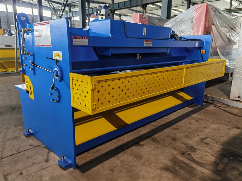

⚠ Важно (ограничения эксплуатации)
❌ Запрещено резать листы со сварными швами
❌ Запрещено резать листы с дефектами поверхности
❌ Нельзя использовать для резки прутков и профилей
❌ Нельзя превышать паспортную нагрузку
❌ Нельзя резать листы, сложенные в стопку
