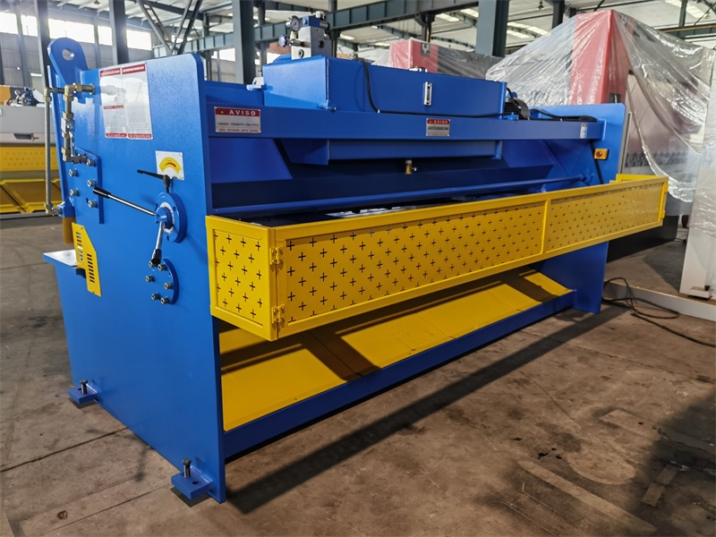

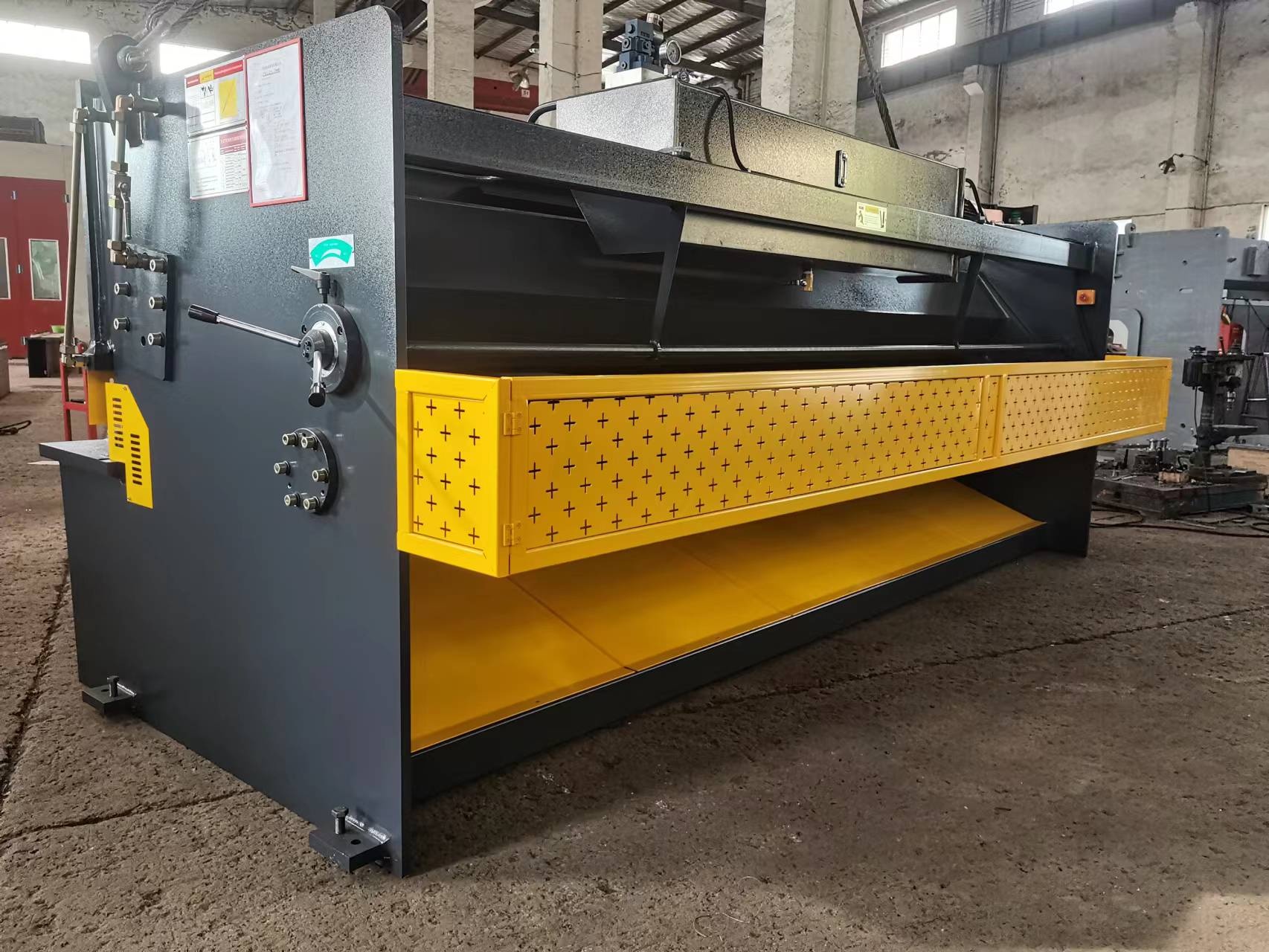

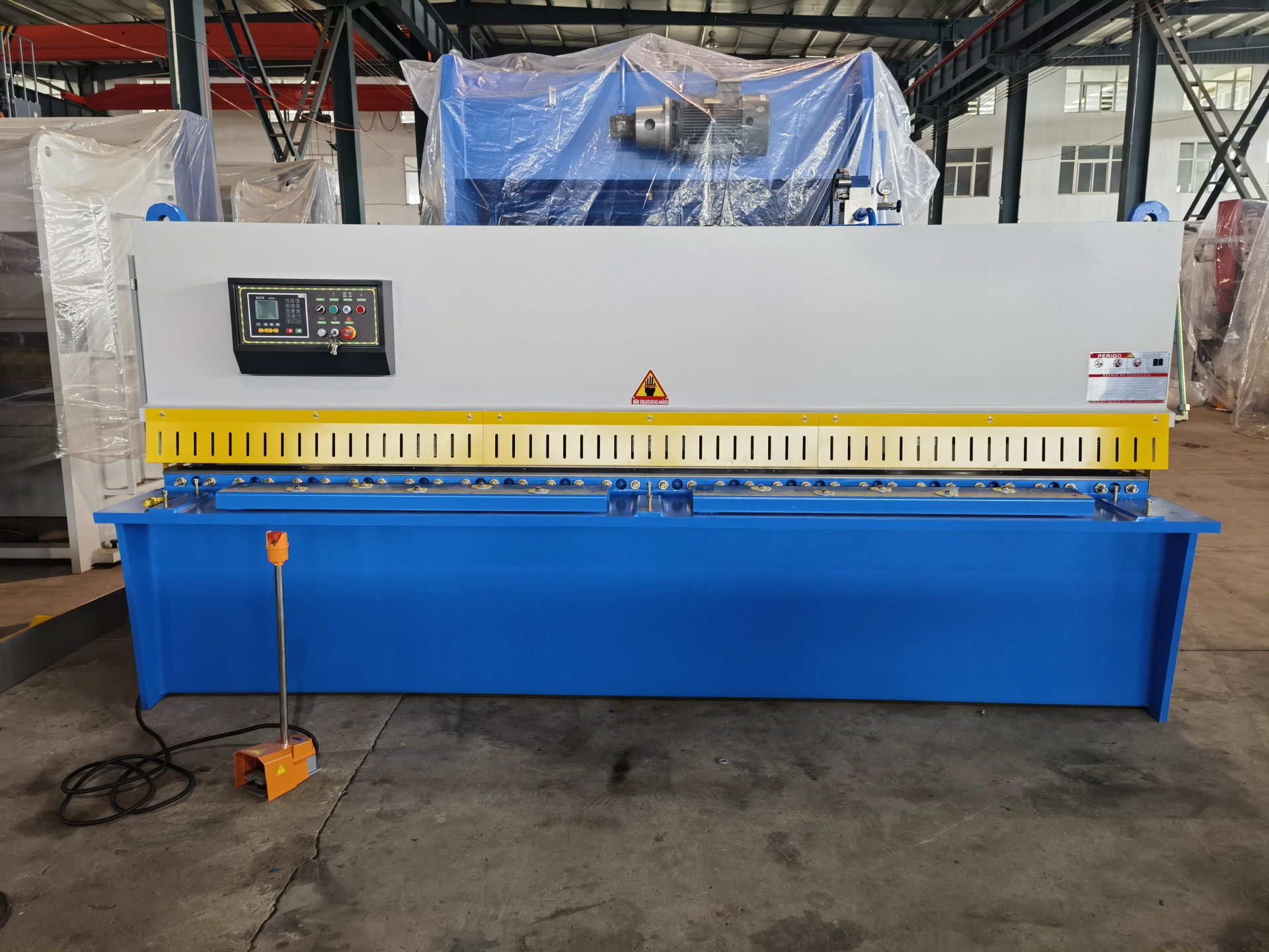

Гидравлические гильотинные ножницы RBQLTY QC11Y-25X2500 — профессиональное промышленное оборудование для высокоточной резки листового металла толщиной до 25 мм и рабочей длиной 2500 мм.
Станок широко применяется на металлообрабатывающих предприятиях, судостроительных верфях, в котельном производстве, машиностроении, автомобилестроении, производстве металлоконструкций, сосудов высокого давления, а также в металлургической и горнодобывающей промышленности.
Отличное решение для серийного производства и тяжелых условий эксплуатации.
???? Основные особенности и характеристики
✔ Сварная несущая рама и рамка ножа — высокая жесткость и устойчивость к кручению
✔ Чистый и ровный рез по всей длине лезвия
✔ Гидравлическая система на модульных логических блоках — компактность и надежность
✔ Насос и гидроблоки размещены внутри масляного бака — минимальные утечки
✔ Усилие прижима автоматически увеличивается пропорционально усилию реза
✔ Нож начинает движение только после полного прижатия заготовки
✔ В одиночном режиме — мгновенный возврат ножа при отпускании педали
✔ Бесступенчатая регулировка хода ножа — повышение производительности
✔ Механизм регулировки зазора между ножами с индикацией значений
✔ Задний упор с ручной регулировкой, микрометрической рукояткой и счетчиком подачи
✔ Двухступенчатая блокировка заднего упора — точная и стабильная настройка
???? Преимущества конструкции
  • Корпус из высокопрочной стали Q235A
  • Полная механическая обработка всей конструкции
  • Вибрационное снятие остаточных напряжений VSR
  • Толщина стенок соответствует стандарту ISO
  • 4-слойное защитное покрытие:
    ▸ грунт
    ▸ антикоррозийный слой
    ▸ 2 слоя финишной краски
  • Немецкие трубные муфты
  • 72-часовые испытания перед отгрузкой
  • Шлифовка и зачистка сварных швов
  • Проверка уровня и геометрии
  • Замена фильтра перед поставкой
  • Калибровка и контроль точности
✅ Испытания перед поставкой
  • Проверка качества материалов
  • Производственные тесты
  • Нагрузочные испытания 72 часа
⚠ Ограничения эксплуатации
❌ Запрещено резать листы со сварными швами
❌ Запрещено резать листы с дефектами поверхности
❌ Не предназначен для резки прутков и профилей
❌ Нельзя превышать паспортную нагрузку
❌ Нельзя резать листы, сложенные в стопку
⚙ Стандартная комплектация
  1. Система управления E21S с регулировкой угла реза
    (английский / китайский язык, русский — по договоренности)
  2. Комплект режущих ножей из стали 9CrSi
  3. Стандартное защитное ограждение
  4. Гидравлический насос Sunny (США)
  5. Гидравлическая система Bosch Rexroth (Германия)
  6. Главный двигатель Siemens (Германия)
  7. Электрокомпоненты Schneider Electric (Франция)
  8. Частотный преобразователь
  9. ШВП и линейные направляющие HIWIN (Тайвань)
  10. Уплотнения NOK (Япония)
  11. Фитинги JS (Германия)
  12. Гидравлические цилиндры — Китай
  13. Световая завеса безопасности
???? Опции (по запросу)
???? Контроллер DAC360 (с мотором, поддержка русского языка)
???? Дополнительный мотор регулировки зазора и угла реза
???? Воздушное охлаждение гидросистемы
???? Контроллер E200PS
???? Пневматическая задняя опора (зависит от длины станка)
???? Передняя опора и направляющая
???? Технические характеристики
  • Толщина резки: до 25 мм
  • Рабочая длина: 2500 мм
  • Расстояние между колоннами: 2900 мм
  • Длина лезвия: 2600 мм
  • Глубина зева: 120 мм
  • Ход заднего упора (ось X): 10–800 мм
  • Скорость резки: 5–10 резов/мин
  • Угол наклона ножей: 0,5–3,5°
  • Давление системы: 31,5 МПа
  • Мощность двигателя: 37 кВт
  • Масса станка: 15 200 кг
  • Привод: гидравлический
