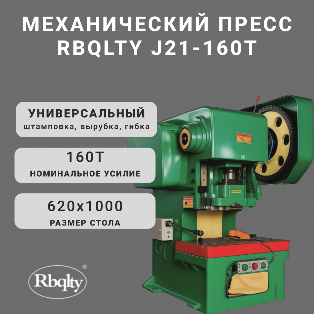

Механический кривошипный пресс RBQLTY J21-250T — мощный и надёжный промышленный пресс усилием 250 тонн, предназначенный для операций холодной штамповки металла: вырубка, пробивка, формовка, гибка,...
МНОГО-СТАНКОВ.RUМеханический кривошипный пресс RBQLTY J21-160T — надёжный промышленный пресс усилием 160 тонн, предназначенный для операций холодной штамповки металла: вырубка, пробивка, формовка, гибка, калибровка деталей.
Пресс преобразует вращение электродвигателя в возвратно-поступательное движение ползуна через ременную передачу, маховик и коленчатый вал, что обеспечивает стабильное усилие, высокую точность и производительность.
Оборудование широко применяется на металлообрабатывающих предприятиях, машиностроительных заводах, в серийном и массовом производстве.
Конструктивные особенности
✔ Литая С-образная станина (открытого типа) — высокая жёсткость и минимальный прогиб
✔ Жёсткое ротационное сцепление — стабильная и надёжная передача крутящего момента
✔ Коленчатый вал из легированной стали на бронзовых втулках — увеличенный ресурс
✔ Сбалансированный чугунный маховик — плавный ход и мощное усилие
✔ Прецизионные стальные шестерни — тихая и долговечная работа
✔ Электрическая ножная педаль + электромагнит (в базовой комплектации)
Преимущества
✅ Универсальный пресс для холодной штамповки
✅ Высокая производительность — до 40 ударов/мин
✅ Подходит для серийного и массового производства
✅ Долговечная конструкция для интенсивной эксплуатации
✅ Соответствие стандартам безопасности OSHA
✅ Удобное управление: двухкнопочный пуск + ножная педаль
Управление и безопасность
???? Двухкнопочная система запуска (защита рук оператора)
???? Электрическая ножная педаль с защитой от повторного включения
???? Защитное ограждение с блокировкой
???? Возможность установки световой завесы
Опция: световая завеса
Световая завеса — электронная система активной защиты рабочей зоны:
мгновенная остановка пресса при пересечении инфракрасного луча
максимальная безопасность оператора без снижения производительности
соответствие самым строгим промышленным нормам охраны труда
Технические характеристики RBQLTY J21-160T
Усилие: 160 тонн
Размер рабочего стола: 700 × 1150 мм
Ход ползуна: 130 мм
Частота ходов: 40 уд/мин
Максимальная высота формы: 270 мм
Регулировка ползуна: 80 мм
Толщина стола: 110 мм
Габариты (Д×Ш×В): 2660 × 1600 × 3100 мм
Масса: 9600 кг
Тип привода: механический, кривошипно-шатунный
